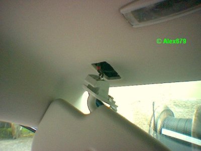

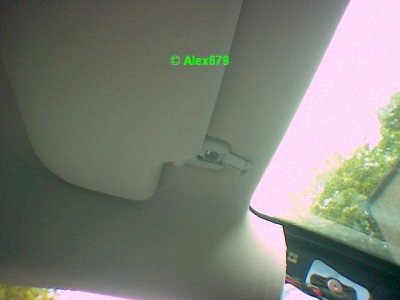

hey
ist von einer anleitung vom passat 3c nur soweit ich weiß ist beim golf 5 genau das gleiche
zu bild 1 :
Abdeckung abhebeln und die Torx Schraube entfernen.
zu bild 2 :
Den Halter aushängen und die Steckverbindung trennen. Den 2. Halter analog hierzu entfernen
Viel erfolg

  • Wie macht man die Sonnenblende ab Beitrag #4
Ist genauso wie beim Passat, echt ganz einfach..
Schraube ab und dann noch den Stecker ab.
Viel Erfolg.
