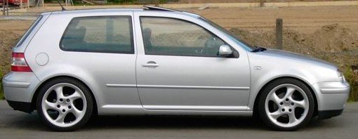

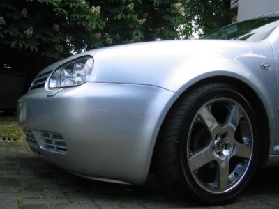

  • Welche Winterreifen? Beitrag #8
GTI-Rabbit
und hier mal ein Vergleich:
1.Bild ein G4 mit 18" Porsche-Turbo-Look Räderen
2.Bild ein G2 mit 17" VW Santa-Monicas
- entscheidet selber - welche Flegen wirken größer?
