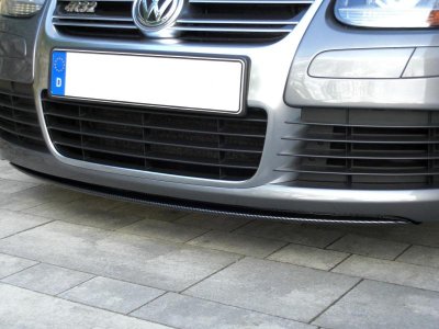

Kann dir am Wochenende Bilder von der Lippe und auch von der Befestigung am .:R machen, wenn dir das reicht!?
Edit: du musst nur vorne in die Schürze kleine Langlöcher machen und ein paar für die Schrauben, ansonsten passen die Originalen Befestigungspunkte!

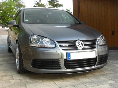

Alles klar, wenn ich mein .:R wieder sehe, mache ich mal Fotos! :)

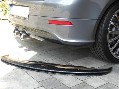

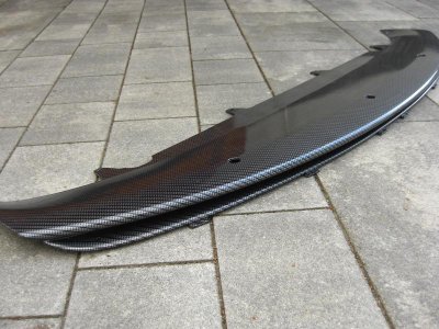

hat mal jemand noch nen Stapel Bilder von der Ver GTI-Lippe?
Sehr gerne auch paar wie die im nicht eingebauten Zustand aussieht und paar Hinweise was man da nacharbeiten muss um die passend zu machen.
Los los, versorgt mich mit Infos ;)
Dein Wunsch ist mir Befehl*buck*;) Bitteschön...

  • Welche Frontlippe beim 5er R??? Beitrag #44
Raoul_Duke
Raoul_Duke
24.06.2009
4.443
70
und die kommt komplett so wie sie da liegt noch unter den OEM Spoiler oder teilt man die in zwei hälften und macht nur die eigentliche Lippe drunter?
Wenn nicht, entsteht zwischen Lippe und Stoßstange dann nicht ein ganz schmaler Ritz wo sich alles an Dreck sammelt?

Die kleine OEM Lippe kommt ab und die dafür dran!
Nein, da ist keine Lücke! Sieht von vorne so aus, da die Lippe vorne wie ein "U" ist...

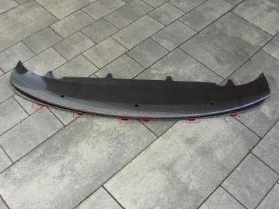

nochmal zum besseren Verständnis.
Liegt die Lippe hier gerade kopfüber?
Und die Langlöcher müsste ich für diese 6 "Fähnchen" an der Vorderkante drehmeln, die jetzt auf dem Bild den Boden berühren.

das ist Unterseite genau. Und es ist ED30 nicht GTI.
Richtig! Das ist die Unterseite!
Die Langlöcher müssen für die 6 Kanten gemacht werden die auf dem Bild an der unteren Kante sind!
