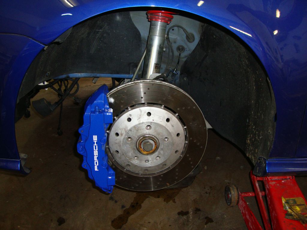

Da ich auch unbedingt die Zolder behalten möchte gibt es da eine Lösung!

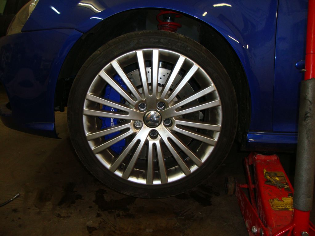

Man kann die orginalen Bremsscheiben 345mm in verbindung mit dem den 6-Kolben ZR18 Sattel vom Cayenne, Audi Q7, VW Touareg nehmen und die am R32 montieren passt 1:1! Sollte man die Sättel beim Vag konzen bestellen muss man nur aufpassen weil da gibt es 2 verschiedene. Es gibt welche mit 330mm Bremscheiben da steht dann auf den Sattel ZR17 und einen ZR18 für 350mm Bremscheiben Ich z.B. werde mir von Tarox die F2000 Bremscheiben kaufen mit EBC Yellow Stuff Bremsbeläge und die 6 Kolben Sättel ZR18. Hier noch ein paar Bilder.

also ZR18 Sattel und 345mm EBC Scheiben, nicht 350mm passt?

Da Rene die Cayenne das oft verbaut hätte ich gerne mal seine Meinung dazu.

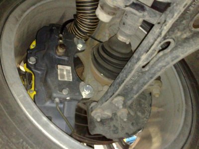

Buf dem 2 Bild, wo die Felge von der Innenseite zu sehen ist, führt oben ein Schlauch entlang ...
Frischluftzufuhr ? Wenn ja gibts da ne Anleitung zu ?
Hallo ja genau, Leider nein. Aber ist ja nicht so schwierig sowas zu machen! Wuerde aber eher den Innenkotfliegel mit den sogenanten Haifischkimen machen!

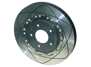

Der Sattel mit dieser Scheibe :)
http://www.isa-racing.com/index.php/cat/c225_Bremsscheibenkits-AP-RACING.html
Rätsels Lösung :)

zum Bleistift :)

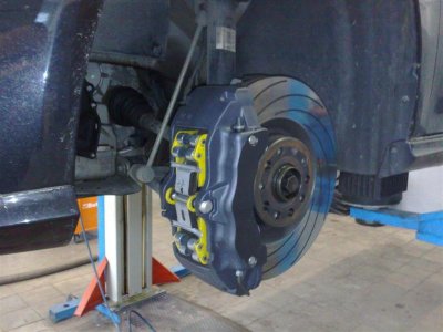

Jetzt versteh ich aber nicht warum die TTRS nicht passen soll ? hmm
Das ist ein 8K Sattel mit irgend einer RS scheibe ??

Das sieht mir aus wie die RS4 B5 Scheibe 360mm wie sie normalerweise auf den IVer Turbos gefahren wird.
Aber wenn der Cayenne Sattel auf die Serienscheibe passt *noahnung*
Das wär doch perfekt. Problem könnte sein das die Sättel einfach zu breit sind *noahnung*
