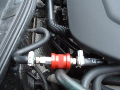

Guten Morgen,
so, Foto hab ich zwar immer noch keins, aber des Ventil mal ergoogelt.
Kann man sich auch ganz gut vorstellen, denk ich.
Ich hab dieses bestellt
http://www.mercateo.com/p/108EL-189(2d)2850/Schiebeventil_G1_8_Herstellerartikelnr_0669_04_10.html
Schiebst es vor, isser laut:D , schiebst es zurück, isser leise:( .
Kommt einfach in den Schlauch im Motorraum rein, und dann is das gut :D :D
Alternativ kann man des gleiche noch mit so nem Aquariumhahn machen, aber des schaut voll beschissen aus, und is auch viel auffälliger, falls die Cops mal in den Motorraum reinschauen.
Schönen Sonntag noch
mfG
Andi

Wie befestigt man das Teil denn genau???
  • Unterdruckschlauch vom auspuff Beitrag #144
Bayernandi
Bayernandi
24.08.2006
1.308
hier mal des Foto wie es bei mir ausschaut.
Den Schlauch sieht man jetzt nur, weil ich ihn herausgeholt hab aus dem Motorraum für des Foto...
normal is der schon besser versteckt....vor neugierigen, grünen Blicken :D
mfG
Andi

OK Danke erstmal. Und du hast genau den gekauft den du in dem Link gepostet hast??? Muss ich nur den Schieberegler kaufen oder kommt noch was dazu??? Wird der Schlauch einfach drauf geschoben oder wie funzt das genau??
  • Unterdruckschlauch vom auspuff Beitrag #146
Bayernandi
Bayernandi
24.08.2006
1.308
ja, genau des Ventil von dem Link.
Dann brauchst noch des Teil zweimal
http://www.mercateo.com/p/108EL-225(2d)0263/Pneumatikfitting_Herstellerartikelnr_3821_06_10.html
des schraubst dann rechts und links in des Ventil rein.
Dann musst noch zwei Schlauchschellen besorgen.
Dann einfach des Plastikteil aus dem Schlauch im Auto raustun,
die beiden Schläuche dann auf des Ventil links und rechts drauf,
und mit je einer Rohrschelle festmachen.
Fertig.
Achja, die Fittings hab ich mittlerweile auch bei der Baywa gesehen, da waren die einiges billiger.
Mußt mal schauen, ob ihr so nen Baywamarkt in der Nähe habt,
wenn nicht, bestellst des alles, und dann passt das :great:
mfG
Andi
