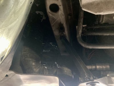

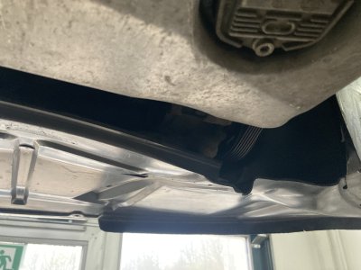

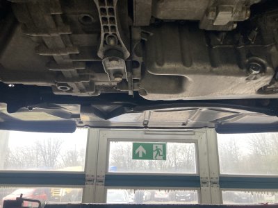

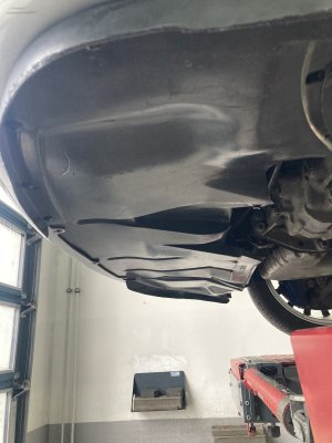

Hallo zusammen,
falls es noch interessant ist, hier mein Update zur Geräuschdämmung/Unterfahrschutz.
Gem. Reparaturleitfaden (in der VW-Werkstatt eingesehen) gibt es wohl keine zusätzlichen Befestigungen, außer denen an den Radhausschalen und der Frontschürze. Der Blechstreifen soll stabilisierend wirken und das Durchhängen verhindern, was m.E. nur semi funktioniert. Ich habe jetzt im Zuge der HU einige Fotos gemacht, wie ich es gelöst habe, dass die Geräuschdämmung nicht mehr so sehr durchhängt. Ich habe auf der Fahrerseite eine Strebe von der Geräuschdämmung an den Rahmen geführt.(Bild 4) Löcher am Rahmen sind vorhanden. Strebe muss man fertigen. Ich hoffe, man kann es erkennen..
Auf der Beifahrerseite geht es nicht mit einer Strebe, da kein Platz. (Bild 1) Gesamt sieht es wie auf (Bild 2 und 3) zu sehen.

Die Teile 3 und 4 von deinem vorherigen Post vermisse ich bei dir.
Damit wird es doch verschraubt.
Geräuschdämpfung links und rechts, die werden mit diesen Spreizmuttern auf Stehbolzen befestig und dann mit dem U-Schutz auch verschraubt.
Moin,
du meinst die Teile 3 und 4 der Explosionszeichnung? Die sind nach der Liste und Zuordnung nicht für den R32. Also, deshalb nicht vorhanden...

Also bei meinem 1,8T Jubi weiß ich das die da waren.
Bei meinem ex Sauger 4er R32 weiß ich es tatsächlich nicht mehr, das ist einfach zu lange her.
Der ex 4er Turbo hatte die auch nicht, dachte aber wegen der Ladeluftstrecke.
Vielleicht bin ich da auch vom 5er zu sehr verwöhnt, da ist das standart und absolut stabil.
Ich persönlich würde mal gucken ob man die nachrüsten kann.
