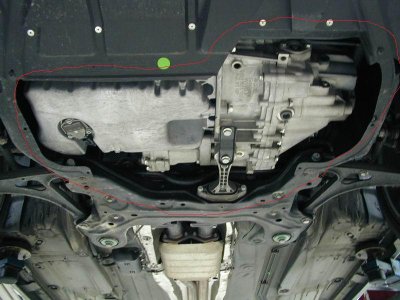

Vorne und außen sitzen alle top. Habe ich auch gerade komplett neue Klemmmuttern und Schrauben dran gemacht. Dabei ist mir aber wieder mal aufgefallen, dass der Trümmer in der Mitte durchhängt. Und die Hilfsvariante mit den Kabelstrapsen ist erstens nicht so meins und vertrauenserweckend ist es eh nicht.
Wenn es da also irgend ein Gegenstück für die Achse gibt, um den Schutz anzuschrauben, hätte ich da großes Interesse dran. :)

Mir ist gerade im Netz aufgefallen, das eszwei Teile sind aus dem der UBS besteht. Ich denkemal das genau die Löscher die Du meinst für das hintere Teil was untem Motor bzw Getriebe sitz, um diese mit einander zu verschrauben. Etka wäre jetzt von vorteil...

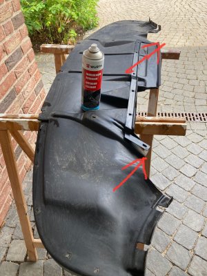

Hallo zusammen,
um das Thema Befestigung Geräuschdämmung/Unterfahrschutz nochmal anzustoßen, hier die konkrete Frage, ob jemand der die Seriengeräuschdämmung (s.a. Foto) am Fahrzeug hat, ggfls. mach ein Foto machen kann oder vielleicht schonmal gemacht hat? Wie schon vorher geschrieben, geht es nicht um die Befestigung an der Schürze oder den Radhausschalen.
Die Befestigung erfolgt zusätzlich an den Blechstreifen die am Kunststoff vernietet sind, nach oben ans Fahrzeug...wie auch immer das aussieht? Dies wäre von Interesse...

Hallo zusammen,
Das würde mich ebenfalls mal interessieren.
Ich wüsste nicht, dass hier zusätzlich eine Befestigung vorgesehen war, auch wenn es offensichtlich so aussieht.
Ich hatte damals dasselbe Problem und den komplett mittleren Teil herausgetrennt, da ich keine andere Lösung gesehen habe und durch die Tiefe öfters mit dem Unterboden aufgesetzt habe - das hat mich genervt.
Nun habe ich mir vor einem Jahr einen neuen Unterfahrschutz gegönnt und dort ist auch eine Metallleiste integriert, aber ich meine es war anders gelöst. Ich kann mich nicht entsinnen, dass dort Langlöcher zur Befestigung waren. Das Ganze war allerdings so steif, dass dort auch (vorerst) nichts durchgehangen hat.
Der R32 befindet sich aktuell im Winterschlaf in einer Halle, daher kann ich leider keine Bilder machen.

Super! Ja, das bringt uns schon mal ein Stück weiter. Solche detaillierten Aufnahmen hatte ich noch nicht. Allerdings würde ich die Fotos gerne nochmal etwas vergrößern, da es auf Bild 4 so aussieht, als wenn eine Traverse über dem Unterfahrschutz verläuft. Ich kann es aber noch nicht richtig erkennen...
