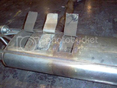

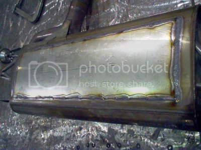

... die Amis haben mal nachgeschaut :
... und die Dämmwolle mal rausgelassen ;-)

kann mir nciht vorstellen das so bissl wolle fehlend das so lauter machen soll.. hihi:D
naja wenn man evtl. nicht alles raus nimmt dann geht das villeicht...??
  • Und wer schon immer mal wissen wollte was im Endtopf drin is Beitrag #16
Istree
Also es bringt sehr viel wenn mann die Dämmwolle raus nimmt. Da mein R³² ab nächster Woche sowieso schlafen geht, wollte ich es mal ausprobieren mal schauen wie es wird. Ich werde auch nicht alles rausnehmen nur dünner!!! Also die Hälfte um das Rohr muss weg nicht vom Außenrand weil es möglicherweise mehr rasseln könnte. Mal schauen...Ich werde es Natürlich euch berichten und Fotos von machen....

ich habe das mal mit meinem golf III gemacht
powerrohr und dann die wolle aus dem endtopf entfernt(remus dtm doppelrohr)
ich weiss nicht ob man das so verallgemeinern kann, aber
danach hat er sich kalt angehört wie ein sack nasser schrauben
aber wenn der erst mal auf temp war, ui ui ui
war aber sehr blechern das geräusch.
muss halt jeder selbst wissen, aber sowas werd
ich bestimmt nicht nochmal machen
evtl weniger und andere dämmwolle rein
um die klangcharakteristik zu verändern... *noahnung*

Ist ja auch ganz normal, das der dann blechernt klingt, denn die Dämmwolle hat die Aufgabe, zum einen den Geräuschpegel abzusenken und zum anderen die hochfrequenten Anteile zu absorbieren und nur den schönen dumpfen Klang durchzulassen.

hrhr, das bisschen wolle bringt schon ne ganze menge ;)
