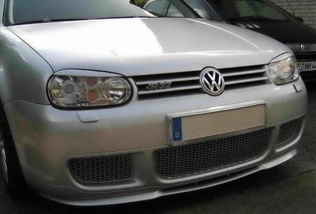

Hier mal ein Bild mit Lufteinlässen und Cupra-Lippe in silber!
Greetz... :great:

In schwarz gefällt sie mir besser an nem silbernen ;)
Kannst mal genau reinschreiben wie du das gemacht hasst mit dem anpassen?

Also....., die vorderen Schrauben vom Unterfahrschutz alle lösen und mit einem scharfen Messer die Lippe bis zum Spoiler abtrennen!
Die beiden Mittelstege der Cupra-Lippe etwas kürzen und wie whithy auch geschrieben hat, die Lippe von der Mitte aus!! zwischen Spoiler und Unterfahrschutz schieben,..stimmig ausrichten und dann, ggf. mit vorbohren, mit den alten Schrauben (ggf. auch neue Längere) die Lippe zwischen Unterfahrschutz und Spoiler wieder festschrauben! Bei den äußeren Schrauben muss ein wenig die Lippe nach innen eingebogen werden, weil die Cupra-Lippe breiter ausläuft!
Die Enden auch stimmig ausrichten, fixieren und die überstehenden Enden lotgerecht absäbeln! FÄDDICH! :great:

Neee.. Schwarz sollte die bleiben aber viel wichtiger,die Gitter müssen Schwarz bleiben..!!
  • umfrage zur cupra R lippe ! :) Beitrag #32
Shajen
oh mein gott, silberne Gitter !!! Wie kann man sowas machen ??
Habe gestern auch meine offenen Gitter bekommen, und die sehen 5135 besser aus aber sind schwarz und bleiben es auch !!
