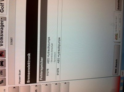

Jemand schonmal Probleme mit dem ABS-Steuergerät gehabt oder den gleichen Fehler?

Hab mal alle Sicherungen gezogen und überprüft, die fürs ABS in Frage kommen. Waren zwar i.O., aber Fehler kam seitdem nicht mehr. Wenn, wird es wohl auf das ABS-Steuergerät hinaus laufen, ist wohl ne Krankheit bei der Ver Baureihe.
Hat das ABS-Steuergerät nochmal nen separates Massekabel?
