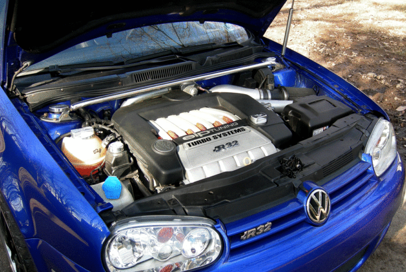

nein hier fährt keiner Serienverdichtung, wobei das meiner Meinung nach kein Problem sein sollte mit kleinem Lader. Mehr wie um 320PS wird aber schwierig.
Verdichtung reduzieren geht nur über Kolben oder Platte.
Wegen Turboloch, ist gar kein Problem, reine Abstimmungssache.

Gab es überhaupt noch jemand außer mir, der das baby-Kit gefahren hat? Aber sogar da war die Verdichtung reduziert. Ladedruck waren max 0,85 bei 350 ps aufm Prüfstand...
Warum zurückrüsten? Dass willst du nachm fahren eh nicht mehr ;-)
