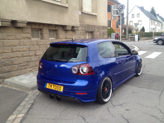

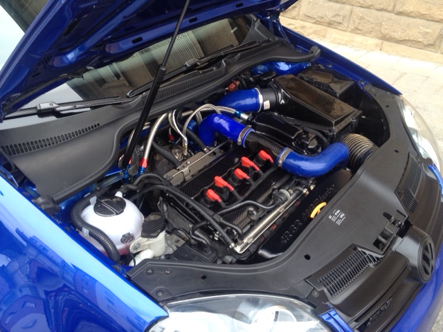

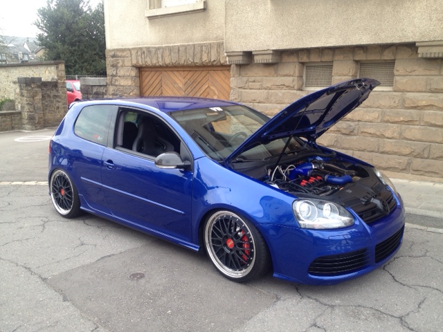

So gestern war Testfahrt.
Lauft ganz gut. Oel,Wasser usw alles dicht soweit.
Temperaturen alle ok.
Max LD 1.26 bar bei 994 AGAT. Drehe den LD mal etwas runter wenn ich diesen AGAT Wert uebersteige.
Reifen schleifen ganz ganz leicht hinten am Radlauf und der Kante Stosstange/Seitenblech.
Gut wollte eh mehr Sturz, geht ich auf -3 Grad rauf wird es passen.
Vorne schleift auch etwas, aber ich weiss nicht genau was… Egal ;) Sind ja SRS drauf wird schon passen.
Das einziege was mir sorgen macht ist meine Bremse.
Beschleunigen alles OK.
Ausrollenlassen auch hohen Geschwindikeiten alles OK.
Bei hartem Bremsen ist es gerade so noch ertragbar aber bei leichtem Bremsen aus hoher Geschwindikeit und sobald die Scheibe heiss wird…
Unwucht wie die SAU… :badpuke:
Und diese Pagid P40 (Audi/Porsche) = Pagid RS14, machen eine Sauerrei … BOOOHHH. Na gut Rennbelag… Man haette es sich ja denken koennen.
Also gestern Abend die Scheiben wieder raus. Bringe sie gleich zum Abdrehen.
Hoffe die Sache ist dann gegessen…
Die Teile haben erst 4000km und sehen optisch aus wie neu…
Diese Unwucht muss der Vorbesitzer doch bemerkt haben der Andre Schalkowsky… Kann mir doch keier erzaehlen.
Hoffen wir das Beste.
Soll die Scheiben bis Morgen Abend zurueck haben und dann Tesfahrt 2.
Freitag noch Drehmomentstuetze einbauen und dann ist Teilemaessig mal alles erledigt.
Dann nur noch Sturz und grosse Inspektion und ab an den See…

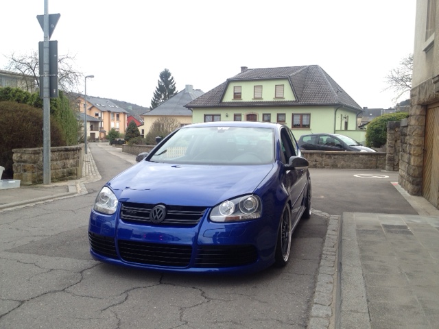

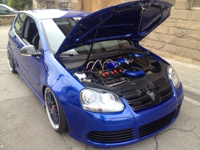

Steht top da, optisch Sahne!
Aber sicher, dass es die Bremse ist? Können ja auch die Felgen/Reifen sein mit einem Schlag.

Im "Sonnenlicht" steht der echt noch besser dar als in der dunklen Ecke deiner Garage! Gut dass ich ihn die Woch noch sehe :)
Das mit der Unwucht würde ich aber auch auf die Scheibe schieben! Wenn er bei "hartem" Bremsen nix spürt und bei Geschwindigkeit auch nicht, dann können es ja nicht die Felgen sein!
Naja hoffe dass du das in den Griff kriegst, wäre ja zu Schade um die schöne Bremsanlage.

Wie schon gestern gesagt Tom, meiner Ansicht nach einer der schönsten V'er R's :)

sehr nice die 2.
Tom hast Du mal angedacht das VW Logo hinten noch etwas optisch zum Gesamten anzupassen?
Könnte mir vorstellen, dass ein ähnlich farbliches Design wie die Felgendeckel noch ganz gut passen könnte.
Wegen Sturz, man der ist aber echt eng hinten, mit -3° sollte es etwa 7mm bringen. (hatte gestern Termin für Räder eintragen, der Sack hatte mir den Schein verweigert meinte doch tatsächlich das die Ultras 8x18 ET45 schleifen würden bei 320mm, sei ein paar mm zu knapp, ich geh jetzt mal auf -2,5°)

Du bist echt Balla, das ist kein Kirmeswagen*lol*
Wie der Felgendeckel, du hast wirklich krasse Geschmacksverirrungen *buck*
Ich fahre -2.5 schon. Gehe nun auf -3.
Naechsten TUV aufsuchen. Der Typ da hat keine Ahnung.
