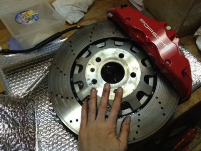

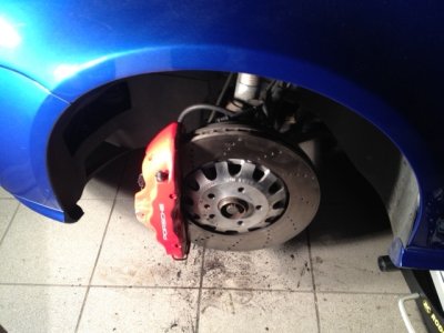

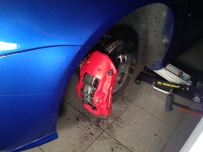

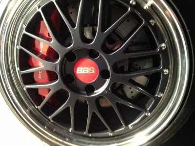

So Bremse ist nun drin... Allerdings muss ich mir noch Platten besorgen.
Die Teile passen zwar unter die 20 Zoll LM in 8,5 ohne Platten aber leider nicht unter die 8,5er in 19... 8-(8-(
Naja nun muss ich mal kucken. 7mm muss ich machen damit ich vorne 3mm Luft habe zum Sattel. Nunja hinten wird das nicht lustig. Dann komme ich auf ET41 und mit 43 wars schon sehr eng. Mal schauen, dann muss etwas mehr Sturz her, ganz wenig sollte langen...
Anlage ist der aktuelle Cayenne Turbo S oder R8 sowie Lambo Ceramic Sattel mit 6 Keramik Kolben, TTRS Scheiben und Fischer Stahlflex.

Hammer Bremse Tom :)
Schade nur das die LM nicht so viel durch blicken lässt

:great:Saugeile Bremse, ich wollte mir vor kurzem die Cayenne 6 Kolben Bremse mit Orig 345mm Gelochten Scheiben einbauen, leider musst ich das Projekt kappen, weil ich dadurch höchstwahrscheinlich keine Omanyt Felgen mehr fahren kann. Ist das die 370mm TTRS Bremsscheibe???

doch das sollte noch gehen... aber ok mal vorher probieren.
Dieser 6 Kolben Sattel ist fast doppelt so gross wie der ZR17
ja 370mm TTRS.

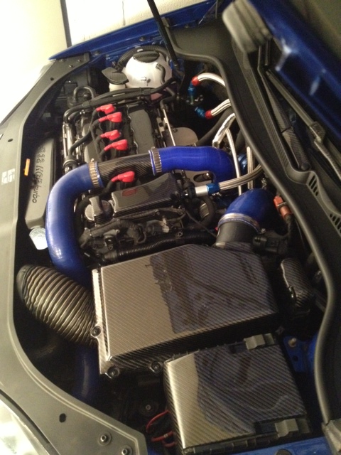

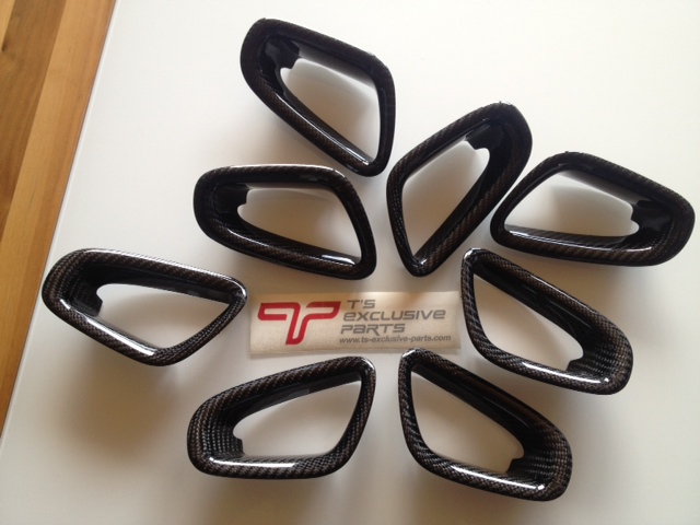

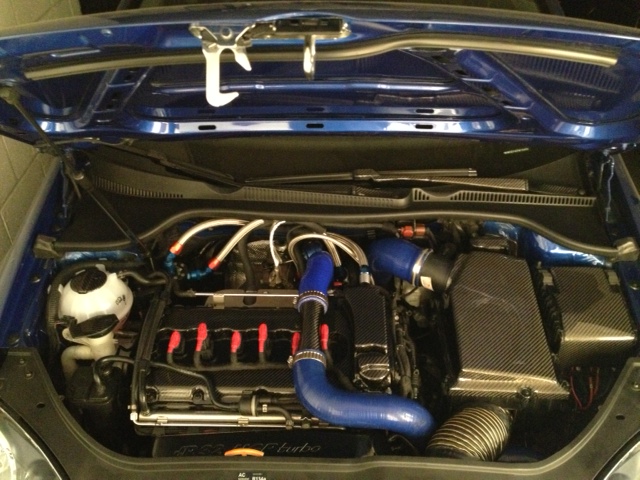

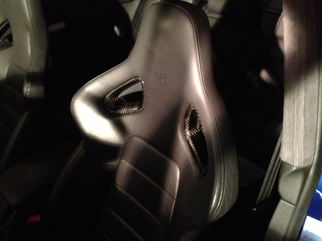

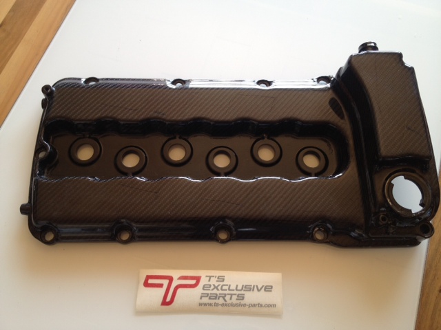

So meinen letzten Carbon Teile sind endlich fertig geworden und habe dann mal gestern bis in die Nacht geschraubt um die Karre mal zusammen zu kriegen.
Wollte dann noch ne Fahrt machen, aber klar, Batterie nur noch 11 Volt also nix mehr mit fahren.
Hier mal noch ein paar Bilder.
Sobald der Wagen mal vor der Tuer steht und komplett fertig ist poste noch ein paar vom gesamten Auto.
Gibt noch paar Dinge zu tun bis zum See.
-Bremsverschleiss Sensor basteln (Stecker umbauen) fuer die Belaege
-HPA Drehomentstuetze einbauen
-HA Radhaus noch etwas Filz entfernen
-HA Saettel noch ROT pinseln
-Inpsektion und Oel Haldex,DSG, Motor
-Sturz einstellen
-Eintragen Felgen und Bremsanlage
Wird alles eng...

Wow geile Idee mit dem Zylinderkopfdeckel :O
Sieht echt genial aus!!

:great: sieht sehr fein aus! Aber die Stahlflexleitungen im Motorraum würden schwarz ummantelt auch gut aussehen ;)
  • Tom's Turbo ! Beitrag #799
Ja ich weis Ich weis... Aber es ist nicht so einfach hier in der EU an schwarzen Schlauch zu kommen... Leider... Wollte das naemlich so.
Aber gut durch die ganze Hitze da, macht der Stahl schon sinn...
Das schwarz ist naemlich ein Gewebe und verliert Farbe durch die Hitze.
Das ist sieht schlimmer aus.
