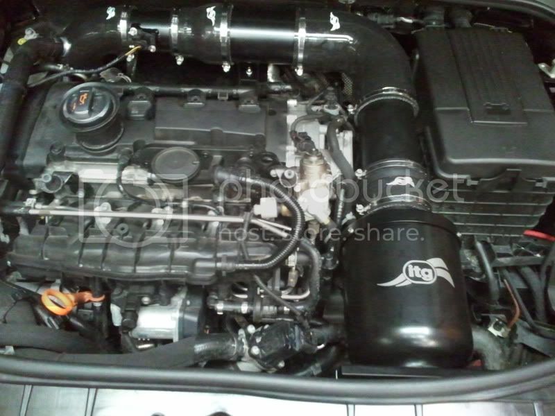

Wie gesagt, davon halte ich glatt und gar nix... Erst 2m Rohre bevor der Filter kommt und dann darf man nur bei Sonne fahren... Nee... Schrott.
  • Tom's Turbo ! Beitrag #643
Hier ist die einzige richtige Loesung bei dem Motor...
  • Tom's Turbo ! Beitrag #644
Wenns nirgends aufliegt und durchscheuert, ist das eine der guten Lösungen. Manko, wenn Wasser Marsch angesagt ist, bekommste etwas Suppe mit serviert.
  • Tom's Turbo ! Beitrag #645
Achso? Das Wasser sammelt sich am tiefsten Punkt und läuft aus... Bei deiner Version liegt der Filter quasi im Wasser.
  • Tom's Turbo ! Beitrag #646
Das war mir klar, dass das kommt, die Diskussion haben wir gerade im 6R :D
Der Pilz wird zwar teilweise nass, aber Wasser gelangt nicht in das Steigrohr, geschweige denn in den Motor. Diese Lösung ist schon mehrfach seit 4-5 Jahren im Einsatz, ohne jegliche Beanstandungen.
Bei den Front Lösungen wie auch zum Beispiel Dibilas, sieht es da schon anders aus :)
BTS macht das ned ohne Grund so und a bisserl Ahnung haben die ja auch;) zudem schau dir mal genau an wie der Pilz sitzt, leicht versetzt und geschützt und von unten ist ja zu. Und dann schau dir mal Frontlösungen an, da siehste selbst an der Batterei beim 2L den wasserabklatsch ;)
  • Tom's Turbo ! Beitrag #647
;) ich basiere mich auf Sachen die was taugen und teilweise wirklich erprobt sind und funktionieren. Das Rieger Tuning Gedöhns ist nicht mein Ding...
Und wenn ich schon hoere dass der Filter teilweise nass ist...
Im Rocco 24H ist eine ITG Front Loesung Verbaut und da wird teilweise Stunden in richtigem Regen gefahren und es ist absolut problemlos...
Das wuerde ich mal gerne mit der der 2m Nassfilter Rohranlage sehen ;)
  • Tom's Turbo ! Beitrag #648
sei mal ned gleich so stur vs. anderen Lösungen, die BTS Sache ist über etliche Jahre erprobt und zwar im Alltagsbetrieb und auch auf dem Ring. Beim Rennen, wenn da was ist, wird das mal kurz getauscht. Das 24 Stunden NS sind wenn ich mich ned verrechnet habe ~ 3200km, die BTS Lösung ist schon über 40tsd Ganzjahresbetrieb im Einsatz. Schau dir mal die Lösung genau an, die ist sehr fein ausgeklügelt.
Ich bin froh , dass ich die R32 Lösung habe, sonst wäre bei mir diesen Winter es vielleicht schlecht geendet. Hätte ich nicht den grossen Luftsammler, sondern eine gerade Lösung drin gehabt (alles schon mal angedacht gewesen) wäre das Filtersystem mit Schneematsch dicht gewesen. Wenn dir sehr zügig ein Schneeflug entgegen kommt und die Schaufel so gestellt ist, dass dir mal etliches Schneematsch Volumen voll entgegen klatscht, wärste mit der geraden Lösung nimmer weiter gefahren.
Kurz ging dem Dicken mal die Puste aus, aber der Rotz fällt dann halt in die Unterschale und kann dann ablaufen und der Filter bleibt frei.
Zudem die gerade Lösung mit TTRS Öffnungen hat viel mehr Durchsatz, deshalb bauen die R Roccos ja auch die ein.
In sofern ist deine Lösung auf der sicheren Seite und ordentlich gelöst. Optik, das lässt sich auch noch machen. Lattex Bad in blaumetallic :D???
Btw, aber geh ned gleich wieder ab wie Luzi :-*, hab gestern das 2. mal den Pipercross rausgemacht und kontrolliert. An 4 Stellen über mehrere cm ist das Rahmengummi eingerissen. An den Stellen wo das Metallgitter verbacken wird, sieht man wie das teilweise ungleichmässig dünn ist und dann dort auf bricht. Hab mal ein Fläschen Sekundenkleber verbraucht um das zu richten. Ist jetzt schon der 3. Fall bei PC Anwendern.

die vom 2.0L wo ich das Bild gepostet hab.
Iss aber egal, ich finde deine Lösung so ok.

Achso, ok dachte ich mir, die Bilder da... Naja ich finde die Loesung nicht sehr gut...

Wenn Du mal zufällig foupo bei einem Treffen sehen solltest, schau dir das mal an. Da gibt es Feinheiten, wie z.B. ovale Übergänge etc. die bezgl. Luftzufuhr einiges besser umsetzt, als andere Lösungen.
