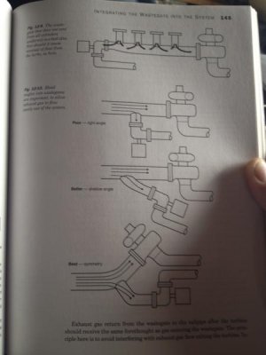

wenn jemand etwas gute Lektüre sucht :
kann man empfehlen die Schmöker.
  • Tom's Turbo ! Beitrag #409
Habs gerade mal geordert.
Hoffe das liest sich gut. Frischt auch ein wenig das Englisch auf.
  • Tom's Turbo ! Beitrag #410
hier kannst mal schnuppern...

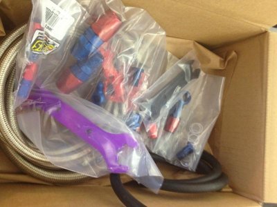

... Scheiss Teile ...

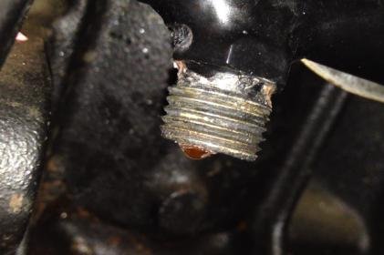

Habe ein Problem!
Finde nicht raus welches Gewinde das hier ist.
Dachte es waere M16 aber ist es nicht... Hat vielleicht einer eine Idee...
Aussengewinde hat 15.6mm+- und Innengewinde 14.5+-...
Es ist das Wasserohr hinter dem Motor/Turbo Wasseranschluss...
Koennte das BSB sein 5/8 ?
*noahnung**noahnung**noahnung**noahnung**noahnung*
  • Tom's Turbo ! Beitrag #416
Gewindelehre ran und du weißt es;)
  • Tom's Turbo ! Beitrag #417
5/8 hat ~15.8 Außen
Innen würds passen mit 14.5
  • Tom's Turbo ! Beitrag #418
Ja dachte ich mir auch... Finde meine Lehre nicht Vincent ;) Echt!! verlegt irgendwo...
Hatte aber gerade mit Martin (Graf) telefoniert... Er sagt es sei 16x1.5... Na dann versuch ich das mal...
Er schickt mir auch den Schlauch den ich brauche...
Dachte aber auch erst an 5/8 BSB denn die Masse passen echt +-...
Gut 16x1.5 hat auch innen 14.5+- und wenns aussen etwas abgenutzt ist... sind wir schnell auf 15.8-15.6... Probiere mal 16x1.5 und wenn das nicht passt ist ja klar was es ist...

die stahlflexschläuche mit den anschlüssen sehen einfach genial aus!
bin auf das endergebnis echt gespannt!! :great:
