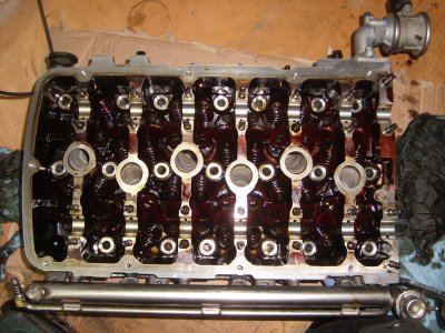

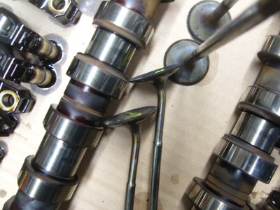

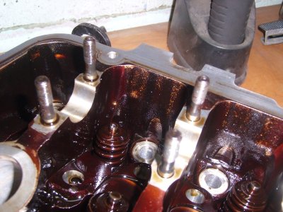

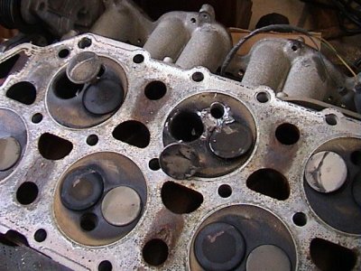

So nun gehts weiter.
Haben heute den Kopf zerlegt.
Dort hält sich der Schaden in grenzen.
2 richtig krumme Einlassventile
2 undichte Einlassventile
4 undichte Auslasseventile
2 der undichten Ventile hatten leichten Kontakt mit einem Kolben.
die 4 anderen Ventile tauschen wir gleich mit da diese nicht 100% dicht machen.
Ventilschaftdichtungen werden alle gemacht.
Die Ventilführungen der beiden krummen Ventile tauschen wir mit.
Fotos der Ölpumpe kommen erst nächste Woche.

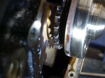

Hier die Fotos:
Foto 1: der angeschliffene Zahn des Kurbelwellenzahnrades. Danke @Huluis für den Tip. Das ist so in Ordnung-habe es dann im Reparaturleitfaden gesehen.
Foto 2: Krumme Einlassventile
Foto 3: Teile des Zylinderkopfes
Foto 4: Zylinderkopf Detailaufnahme. Longlife ist echt super :great: :-/
Foto 5: Zylinderkopf gesamt

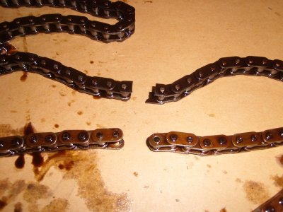

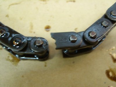

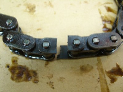

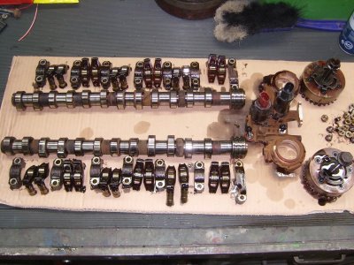

Fotos der Kette:
Foto 1: obere Kette = oben
untere Kette = unten
Foto 2: obere Kette. Sie ist nicht am Sachs Logo gerissen!
Foto 3: ebenfalls obere Kette / andere Seite

Sehr interessante Fotos *schock*
Die Ablagerungen sind ja abartig, das macht einem ja richtig Angst :(
