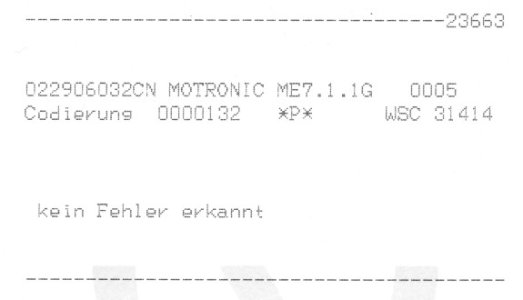

Softwareversion?
Welche Software-Version ist das denn hier?
