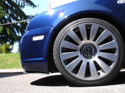

Hi Sascha,
ich hab sie auch in meiner Stossi drin hab die weissen8)
ich musste eine Schablone machen und an der Stossi an bringen, anzeichnen dremeln neu lackieren verkleben und anschliessen fertig:great:
finde die optik einfach hammer8)
ps: hab auch ein Indigoblauen ;)
wenn du noch irgendwelche masse brauchst einfach fragen (hab die masse nämlich von der US Stossi gemessen :))
Frohe Festage
Gruss Lui

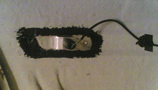

Hab's bei mir genauso gemacht, anbei ein Bild vom Einbau. Man sieht, wie ich die SML dick mit Sikaflex "einzementiert" habe.
