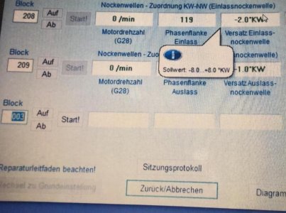

Hallo
Hier sind die Werte der Kette, ich denke sie sind vollkommen in Ordnung.
Ende April ist es soweit dann kriege ich ihn endlich 8)
Das Auto soll 15 kosten, ich denke der Preis ist aufjedenfall gerechtfertigt und wirklich handeln lohnt sich nicht mehr oder was meint ihr?
Grüße
Chrissi

Willkommen im Forum,
die Kettenwerte sehen super aus :great:

soll erstmal den motor anmachen :D:D:D*lol**lol**lol*

Hello,
Oh man danke für den Hinweis, habe ich nicht drauf geachtet *noahnung*
Aber ist es nicht unrelevant? Da die Kette auch im stillstand übertrieben gesagt Durchhängen würde und nicht nur beim Laufen *noahnung*
Grüße
Chrissi

Das war wohl ironisch von beasty. Weil die kettenwerte so gut sind. Ich denke nicht, dass man das bei stehendem Motor ausliest. Die Werte sind super
