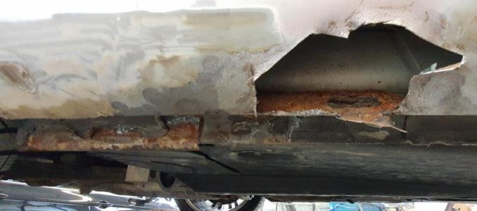

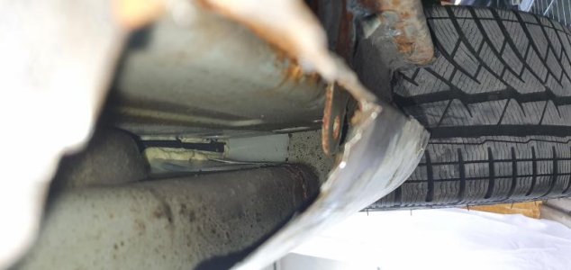

Hallo, ich bin gerade dabei mein Golf etwas frisch zu machen, zu gegeben Anlass dazu mehr in meinen thread.
Gestern kam das böse erwachen. Habe gestern die schweller spitzen vorne und hinten entrostet, und habe dann den originalen UBS entfernt.
Darunter kam dann der rost zu Tage. Man hat davor garnichts gesehen der UBS verdeckt das alles, quillt auch nicht hoch oder platzt irgendwie auf!
Deswegen wollte ich euch darüber mal informieren bei euren schwellern die schrägen angebrachten Stöpsel zu überprüfen. Am besten da gegen drücken, wen es knirscht sollte es ähnlich aussehen wie bei mir.
Kurioser Weise, ist das blech links und rechts davon, ebenso das tragende Teil Schweller in super zustand und hat keinen Rost, zumindest in meinen Fall!
Dummer Weise gibt es für den 3 türer keinen kompletten schweller zu kaufen. Es gibt für den 3 türer nur ein Teilstück, ungefähr die Hälfte schweller und die halbe A-säule zu kaufen, die andere Hälfte kann man nur mit ganzen Seitenteil kaufen.
Wer einen 5 türer hat, hat Glück, da bekommt man den ganzen schweller inkl komplette A, und B- Säule, ganzer vorderer Holm bis zur B-Säule und das kniestück ohne Seitenteil zu kaufen

Die Prüfer kennen das Phänomen und stechen gerne in die Bereiche ein beim Golf 5. Ich hatte dies erst vor zwei Monaten bei unserem.
Der Prüfer sagte, dass langsam reihenweise die Autos bei ihm durchfallen.

Das sieht übel aus :X
Dann werde ich bei meinem 3 Türer wohl auch Mal nachschauen wenn er das nächste Mal auf der Bühne ist. :great:

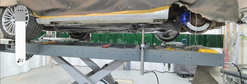

Wie man auf den angehängten Bild sieht, haben wir nur die rostigen Stellen rausgeschmissen, und setzen dort das neue blech ein.
Wie ich gestern schon sagte, die stellen links und rechts von den rostigen stopfen, sind im tadellosen Zustand, kein rost oder irgendetwas anderes zu sehen.
Daher war für uns klar, nur diesen teilersatz zu machen, manche sehen es vllt als pfuschen.
Aber einen kompletten schweller gibt es, zumindest in meinen Fall nicht zu kaufen, ein reperaturblech möchte ich nicht da schlechte Erfahrung, und warum gesundes blech entfernen.
Diese reperatur was ich oder wir da machen, ist für mich kein pfuschen. Sondern eine zeitlich und kostengünstige Lösung die trotzdem sehr effektiv und langlebig ist. Vorausgesetzt es wird alles ordentlich lackiert und konserviert.
Habe heute vormittag links und rechts den restlichen UBS entfernt und alles für das schweißen vorbereitet. Mit viel Glück sind wir damit morgen Nachmittag fertig. Dann geht es weiter in der Vorbereitung.

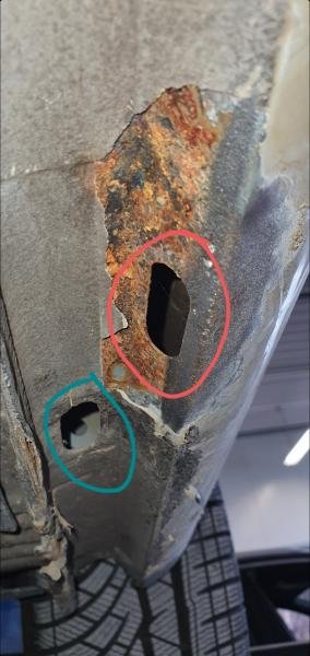

Noch kurz zur Erklärung, schräge und senkrechte stopfen.
Im roten Kreis sieht man die schrägen angebrachten stopfen.
Im grünen Kreis sieht man die senkrechten angebrachten stopfen
