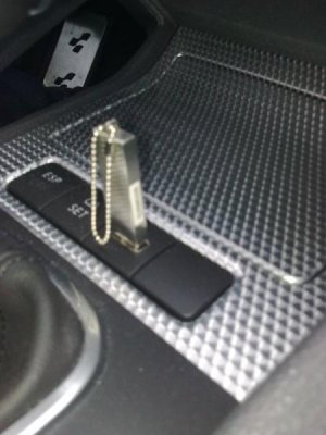

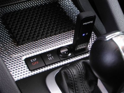

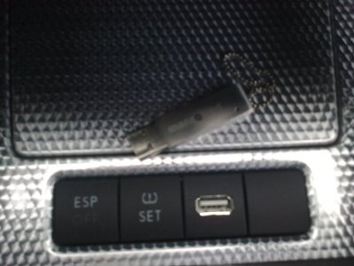

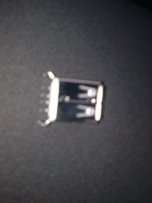

R3StarT
HI..
Zuerst habe ich mir ein USB Pin besorgt un ein Usb kabel.. habe das eine ende abgeschnitten und mit dem pin verlötet...
dann habe ich mit einem dremel die aussparung ausgefräst und mden pin dann mit einem 2 komponenten kleber verklebt...
funzt prima...
Bilder sind nicht allzu dolle ,da mit handy gemacht..
gruß:great:

  • Schalter in der Mittelkonsole Beitrag #11
LPG R32
LPG R32
24.05.2009
780
sieht aber wirklich sehr gut aus :)
  • Schalter in der Mittelkonsole Beitrag #12
BM-R32
BM-R32
09.02.2010
126
Genau so hab ich mir das gedacht. Wo hast du den USB Pin her??
Wie lang muss das kabel sein? HAst du das Original VW Radio drin. Denn ich hab ein Alpine IVA-W205R verbaut

  • Schalter in der Mittelkonsole Beitrag #17
R3StarT
Ich hab ein Zenec mc-2000 drin was für das armselige Rcd300 ohne mp3 Funktion reingekommen ist. Das USB Kabel war 2 Meter. Den USB Pin hab ich mir bei einem HiFi shop besorgt. bei Conrad etc. Bekommst du die auch aber erst ab einer Menge von 20-30 stück.:great::D
