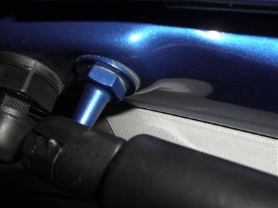

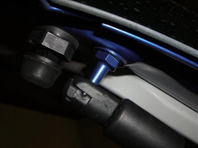

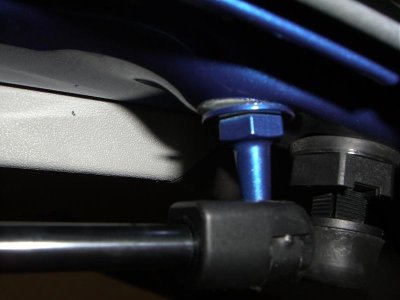

So hier wie versprochen die Bilder!
Habe die federn gerade wieder ausgebaut und die nippel wieder minimal zurecht gebogen das man kaum mehr was sieht und so bleibts jetzt auch :great:

  • Sammelbestellung Kofferraum Pop-Up Federn !!! Beitrag #129
wow, das sieht echt ziemlich fies aus muss ich zugeben... Also werd ich die garnicht erst einbauen ohne mir präventiv was gebastelt zu haben.

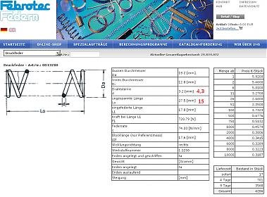

so, komm grad aus der garage und hab mal gemessen.
Hier die Gegenüberstellung:
Leider Leider lEider hab ich nichts da um die Vorspannung zu ermitteln, aber ich werd die Federn mal mit auf die Arbeit nehmen, vllt haben wir irgendwas da.
Aber so rein aus dem bauch raus würde ich mal sagen dass die die wir bekommen haben wirklich etwas sehr stark sind bzw sehr viel stärker als die mit 3,2mm Durchmesser
