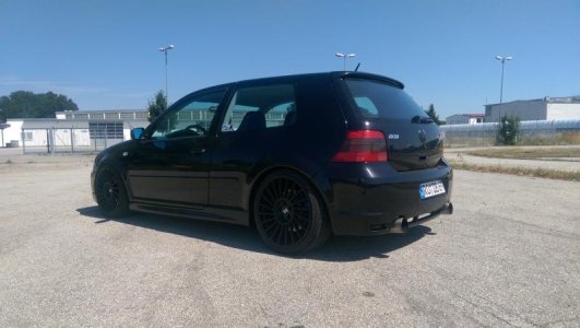

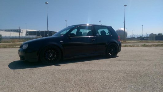

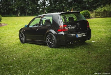

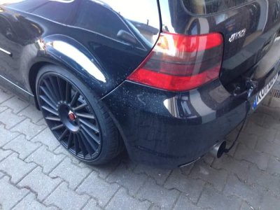

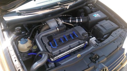

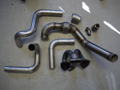

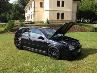

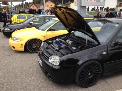

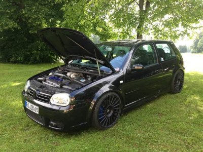

Hallo zusammen,
wollte euch mal mein R32 Turbo Projekt präsentieren.
Habe bis Ende 2014 nen RS6 4b gehabt mit dem ich äusserst zufrieden war. Ausser die langsame Automatik. Also weg mit ihm für ein Projekt das ich schon immer vor hatte :D
Da ein guter Freund von mir seinen 2003er R32 güüüünstig veräußerte, schlug ich gleich zu. Laufleistung 130tkm wobei er damit ca. 50tkm drauffuhr. Ich wusste ja gott sei dank wie pfleglich er mit ihm umgegangen ist, also hab ich für 8t€ ein richtiges Schnäppchen gemacht...:great:
Im Dez 2014 später brachte ich meinen R schon zum Umbauen nach Grafing zu MB Tuning. Dieser hat schon mehrere Turboumbauten gemacht, und vorher durfte ich in seinem Corrado VR6 Turbo ein paar Runden mitfahren, was echt meeega war *schock*
Ich hab ihm nur gesagt, bitte zum Frühlingsbeginn fertig sein :great:
Im April war es dann soweit:

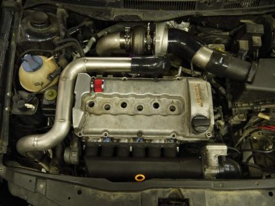

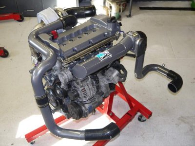

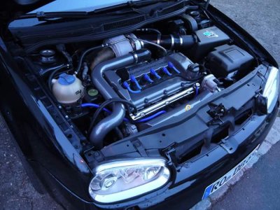

Turboumbau mit GTX35
Tial Wastgate
Sachs Kupplung
Deka Einspritzdüsen
Verstärkte Lager
Eigenbau AGA (richtig genial gelungen 8))
2. Benzinpumpe
Eigenbau LLVerrohrung

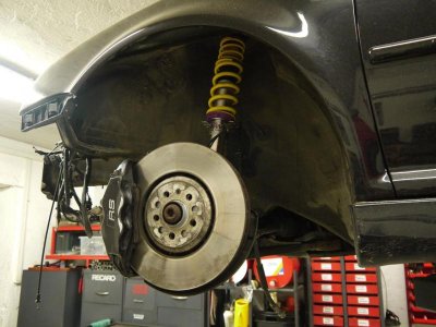

TTRS Bremsenupdate VA
KW Gewinde Var. 1
EtaBeta VentiR in 19 Zoll
original Getriebe, was sich als schlechte Idee herausstellte...
Bei Abstimmung mit 1,8bar wurden laut Insoric Messung 598 PS und 746Nm gemessen... Aber das war ne Ausnahme...:D
Hab den R dann mit 1,3bar (denke so ca. 520-530PS) gefahren wobei sich das wirklich bruuuutal anfühlte
Problem:

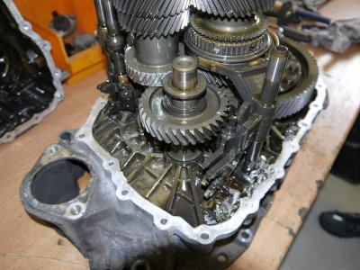

Nach gerade einmal 2 Tagen hat sich der 4te Gang verabschiedet... Ich wurde vorgewarnt aber ich habs halt mal versucht ;)
Somit Umbau auf Diesel Zahnräder mit verlängertem 4.-6. Gang.
Ebenso wurde eine Getriebehälfte vom 02q verbaut.
Mit diesem fahre ich jetzt seit 5tkm ohne Probleme :great:
Soooo, das wärs soweit.
Hoffe alles hebt und ich hab noch lange Spaß mit meinem R32

Hab den R im Dezember 2014 hingebracht, er hat die 1. Januarwoche angefangen und am 30. April 2015 hab ich der R wieder abgeholt. Also quasi 4 Monate.
Wär schneller gegangen wenn nicht das Steuergerät Probleme gemacht hätte, da wurde schon mal was rumgelötet... *roll*

Das mit der KWE find ich top :great: der Klang von vorne wie auch von hinten ist genial.
P.s. behalte ich Aristos, falls du wieder mal etwas mehr OEM like unterwegs sein möchtest.
  • R32 Turbo Projekt Beitrag #15
Super Umbau!!
KWE? Du mein VDE...Somit drückt er alles unter die Haube!
  • R32 Turbo Projekt Beitrag #16
Tankwart
Tankwart
30.12.2015
188
382
Ist es nicht beides ? Also das die KWE durch eine öffnung im Zylinderkopf in den Ventildeckel geht und dort beides zusammen entlüftet wird ??
  • R32 Turbo Projekt Beitrag #17
Blackwesley80
Blackwesley80
16.02.2016
17
Eingetragen ist der Turbo, die Abgasanlage, Bremsen, soweit eigtl alles. Weiss leider nicht genau was Ihr mit KWE meint, ich bin Laie...;)
Okay ich behalte die Aristos, überredet :great:
Auf jeden Fall hörts sichs gut an hahaha

"Der kleine Luftfilter am Ventildeckel" ;)
