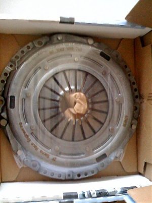

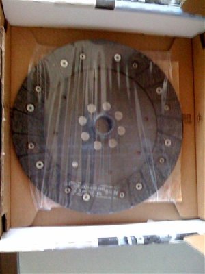

Riischtisch... war gestern bei meinem :) und habe mir einen Termin für 9.12.08 geben lassen (der geht leider erstmal zwei Wochen Urlaub). Danach hat er persönlich ein Auge auf die Arbeit.
Ich fragte ihn erneut nach der Kostenübernahme - nicht dass da nacher ein großer Batzen an mir hängen bleibt wegen Missverständis und so. Er bestätigte mir erneut ich brauche NICHTs zahlen -> 100 % Kulanz !!
Ich wechsle in dem Zug auf Mobil 1 0W40 und eine neue Kupplung. Das sind die zwei einzigen Positionen, die ich zahlen muss - MEHR NICHT ! :D
Und der Einbau der Kupplung ist auch umsonst, da kein Mehraufwand... ich glaube es auch erst sicher wenn ich damit durch bin, aber das wird schon so sein *lol*
Mietwagen gibt es nicht umsonst, aber für 25 EUR / Tag ein Polo wenn ich mag. Bekomme die "Winterhure" von nem Kumpel. Die 2-3 Tage werde ich auch ohne R auskommen (müssen).
Im Anhang noch BIlder meiner neuen Kupplung (Sachs Performance)
