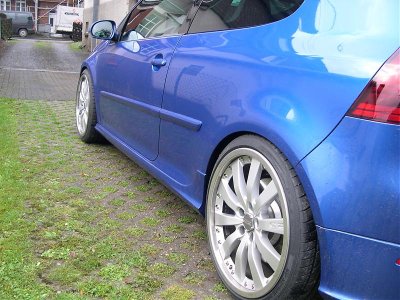

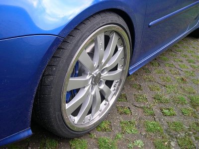

sag mal ralf was haben die bei dir denn gemacht das es passt? ich fahre doch mit et41 durch die gegend und es passt. musste nur die schraube halt vorne rausmachen, aber nichts im radhaus oder so. schau mal hier

ja ich hab bei mir et41 eingetragen mit meinem h&r gewinde. mich wundert es nur das manche probleme haben schon mit et45??? . ok das h&r ist schon ziemlich hart. schleifen tuts bei mir eigentlich nur an einer stelle auf der straße wenn ich da mit 150 herknalle*lol* , aber da ist ja eh normalerweise nur 70, also von daher:great: ....zumindest passt bei mir et41. aber vielleicht gibt es da ja fertigungstoleranzen beim golf. kann ich mir aber nicht wirklich vorstellen*noahnung* ???
was willst du denn testen? bin leider momentan in finnland, aber mein freundlicher ist so sachen eigentlich immer sehr aufgeschlossen gegenüber.
ich nehm auf jeden fall die et45 felgen und knall mir 5mm scheiben dann hinten und vorne drauf. das passt immer noch weils ja nur 1mm weiter draußen ist als ich jetzt eh schon habe

Liegt wohl daran,das der von Ralf tiefer ist! Dreh Deinen 20mm tiefer und Du hast auch Probleme ;)

also ich hab laut tüv noch 40 mm restgewinde. sind denn so dolle unterschiede zwischen deinem und meinem fahrwerk?

D.h. Globalplayer hat neben der ET von 6mm mehr auch noch 13mm breitere felgen drauf... wären 20mm mehr!!!???
  • R32 Replica Wheels! Beitrag #139
stimmt, da hab ich noch gar nicht dran gedacht das es bei mir ja 8,5 sind und keine 8". naja aber wundert mich trotzdem. habe hinten noch soviel platz das ich grad nen finger schräg zwischen bekomme. sollte mal messen wenn ich aus finnland zurück bin.
ralf was hast du für reifen drauf? 225/35?
