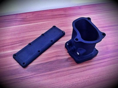

:D:D:D zum Umbau der HPA brücke auf den kurzen weg :

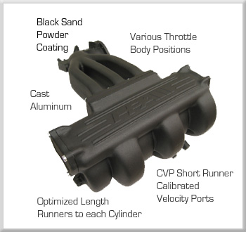

was bringt die Ansaugbrücke?
Mfg
Mit den richtigen teilen wie dicke AGA , großer LMM , passender Abstimmung usw usw ordentlich Leistung!! :great:
Mit dem geplanten RUF kompi noch mehr Leistung ;)
  • .:R32-Atze`s .:R32 (NO SPAM please) Beitrag #1.176
ehm ich meinte nicht anhand von "leistung" sondern in dem Bezug auf eine Änderung im gegensatz zu der originalen Ansaugbrücke?Funktions bauweise usw?
mfg ;)
  • .:R32-Atze`s .:R32 (NO SPAM please) Beitrag #1.177
lang lebe der strukturlack :)
  • .:R32-Atze`s .:R32 (NO SPAM please) Beitrag #1.178
mfg ;)
bevor ich dir das jetzt lang erkläre, hier der auszug von der homepage :
CVP Short Runner Intake Manifold
Unleash your beast! CVP opens up new horizons for tuning the 3.2VR6. An industry first modular design, CVP can be configured for any FI or NA application. With only a few bolts, the modular design of the CVP intake manifold allows for easy expansion or re-configuration as your project car evolves.
Available in three configurations to best suit the unique packaging constraints of your project car, the CVP is in ALL arrangements a “Short Runner” **intake manifold. FI applications can use the long neck, to maintain the factory throttle body position or use the left or right short neck to position the throttle body closer to the intercooler for shorter boost travel and improved responsiveness.
[SIZE=-2]**“Short Runner” by definition is that runner length always refers to the distance from the Plenum to the face of the cylinder head. In comparison, The OEM 3.2L intake manifold is defined as a Variable Path/Resonance Intake Manifold, with a Long Runner configuration and an innovative piggy back plenum called the Performance Port which replicates the short runner effect at high RPM.[/SIZE]
und das gute an der brücke ist , das man sie '"lang" und "kurz" fahren kann .
HVA-509-1 Long Neck OEM Throttle Body Configuration
HVA-509-2 Short Neck LH Throttle Body Configuration
HVA-509-4 Short Neck RH Throttle Body Configuration
Preis :
1350 $ (lange version)
