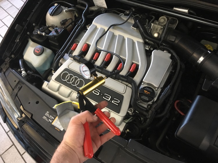

Vielleicht eine Fehlfunktion des Schaltsaugrohrs?
Hast Du die beiden Magnetventile unter der Ansaugbrücke jemals getauscht?
Ist das zugehörige Unterdruck Geraffel 100% dicht?
EDIT: Den Schlauch hinten an der Ansaugbrücke ab und dann mittels Unterdruckpumpe
auf Dichtigkeit prüfen:
  • R setzt manchmal aus beim Beschleunigen. Beitrag #4
Mebrandose prüfen, ob die beim Gas geben sofort reagiert, das schwarze Teil unterhalb des roten Griff rechts im Bild.

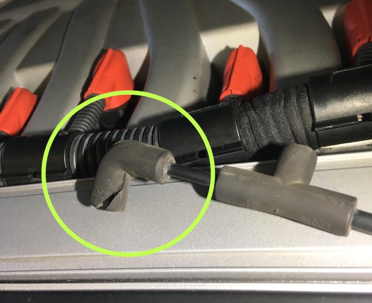

Der Test "Membrandose reagiert auf Gas geben" war bei meinem Motor erfolgreich, auf dem Prüfstand hat sich aber gezeigt, dass das Schaltsaugrohr trotzdem nicht korrekt schaltet. Grund war ein Leck im Unterdrucksystem.
Leck gefunden und behoben -> 40 Nm mehr Drehmoment "untenrum" :great:

gibt ja verschiedene Fehler die dazu führen , Stefan,
Dose, Schlauchverbindungen, Rückschalgventil, bis hin zu gequetschten oder angeschmolzenen Kunststoffleitungen. Da suchste dir dann richtig nen Wolf.
Schöne Bilder zur Erläuterung :great:
