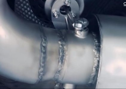

Verarbeitung ist nicht sehr toll (Schweißnähte schauen aus wie vom Azubi, schlechte rohrführung Stichwort t Stücke, ....)
Schau dir die Bilder an, dann siehst du was ich meine.

Die Nähte reißen 100% nach einiger Zeit, sind durchgebrannt etc.
Bei den Preisen sollte das ein Fachmann machen und nicht der Azubi;)
Schau dir doch einfach mal die Bilder an.
Vor der Klappe machen sie einen 90 grad t Stück, was total schlecht für den Flow ist. Da sind dann noch andere Sachen, falsche Durchmesser etc. getreu dem Motto "Jugend forscht"!

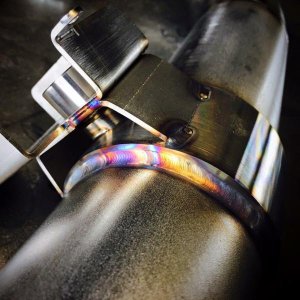

Eins der Beispiele zur Qualität

Kannst du ja selber vergleichen.

Wenn man sich mal intensiver mit dem Thema strömungsfluss beschäftigt, dann ist dies eins der Beispiele, wie man es lieber nicht machen sollte.
Sobald ist Klappe zu ist prallen die Abgase dagegen und müssen um die scharfe Kante rum->negativer Fluss.
Sowas nennt man analysie und nicht Rufschädigung, also aufpassen mit solchen Begriffen!
