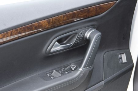

Hab gerade schon gesucht aber noch nicht was gefunden wo man es richtig gut sieht. Ich guck nochmal. Wenn ich keins finde dann muss ich wohl doch nochmal zum :) nen bild schießen
Doch noch was gefunden. Die Fensterheberschalter sehen auch nicht schlecht aus, denke aber da bekommt man probleme beim umbauen.

Fensterheber kann man glaube ich vergessen, aber das Teil zum spiegelverstellen sieht auch gut aus *lol* :D 8)

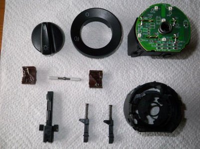

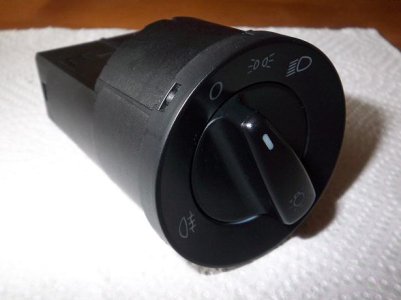

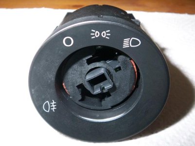

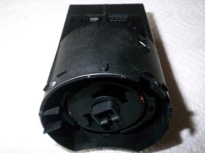

ich hab mir mal die Mühe gemacht und den original IVer R32 Lichtschalter zerlegt um festzustellen, ob er sich mit Teilen des Passat 3C Lichtschalters umbauen läßt.
Wie man sieht, sind die Rasten am Ring, an einer anderen Stelle als die vom Schalter auf der ersten Seite. Das heißt, den Ring vom Lichtschalter kann man so einfach nicht taschen. Macht im Grunde genommen auch keinen Sinn, denn wenn man den IVer auf automatisches Fahrlicht umrüsten wollte, braucht man eh eine entsprechende Relaiskarte.
Wäre noch die Frage, oh man den Drehknauf umstecken kann. Dazu müßte man den Passatschalter zerlegen. Aber dafür einen kaufen und anschließend feststellen, dass es nicht geht....
Wenn vielleicht jemand seinen Schalter zerlegen will und Bilder macht - nur zu. Nur möchte ich auch gleich dazu sagen: Es ist 'ne fummelige Angelegenheit und einmal zu kräftig am falschen Rasthaken gezogen und das Ding ist im A....
Wie schonmal geschrieben - ich favorisiere die einfach rückrüstbare Relaiskartenvariante mit einem unveränderten 3C-Schalter.
Fröhliche Grüße
Thomas
