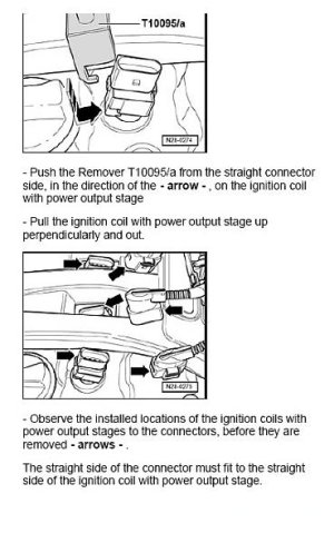

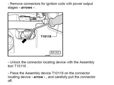

Btw: Gibt es irgendwo eine bebilderte Anleitung, wie man diese Fummelsdinger raus bekommt. Also wo genau man den Schraubendreher ansetzt und dann drücken, drehen oder ziehen muss. Ich habe das beim 1. Versuch vergeblich versucht und natürlich Angst, dass mir dieses Plastik-G'lomp abbricht. Für die restlichen Stecker/Spulen benötigt man wahrscheinlich sowieso einen Zieher.
Edit: Für den Zieher habe ich etwas gefunden:

1 SZS, das rote Käppchen leicht andrücken und links daneben das schwarze Arretier Teilchen mit dem Fingernagel mit Gefühl nach oben ziehen, Kappe abziehen. Dann die SZS in dem Winkel der bestehenden Position nach oben raus ziehen.
Alle anderen Cap Arretierungen kann man auch mit einer Häckelnadel gut anheben und dann die Caps abziehen. SZS kann man mit einer guten Zange ziehen, vielleicht ein Stück Leder dazwischen klemmen um die ned optisch zu verschandeln.
Bei Turbos*roll*....ja, geht einfach, ohne Werkzeug

wie gesagt Häckelnadel oder Brotbackautomaten Auszieher Haken oder selbst einen dicken Draht zurechtformen etc.

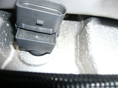

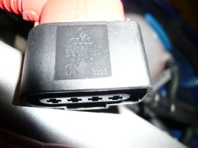

Jo, Danke - das ging einfach. Die Spule habe ich jetzt aber nicht mehr rausgeprokelt. Vielleicht steht da irgendwo eine Nummer dran *noahnung* Ich kenne jetzt wenigstens neben der Nummer von der Steckerabdeckkappe auch die Nummer vom Stecker *buck*

Jo, Danke - das ging einfach. Die Spule habe ich jetzt aber nicht mehr rausgeprokelt. Vielleicht steht da irgendwo eine Nummer dran *noahnung* Ich kenne jetzt wenigstens neben der Nummer vom Stecker auch die Nummer von diesem schwarzen Verbindungsstück zwischen Stecker und Spule *buck*
*roll**roll**roll* ok, dann zur Strafe nochmal....die Nummer steht auf der Seite, wo man so ned sieht, zieh einfach die SZS raus, dann siehste die Nummer
