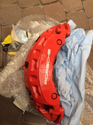

Tag zusammen,
Ich will euch hier auch mal auf den Laufenden bringen.
Vor ein paar Tagen kamen meine Sättel an, zu einem unschlagbaren Preis :D
Dann ging's ans zerlegen und umbauen, damit die Sättel radial verschraubt werden können. Alle Kolben sind bis auf einen rausgegangen. Teils schwer und hat ein wenig Zeit in Anspruch genommen. Erst hingen mehrere fest aber zu dem Kurs kann man nicht meckern.
Sättel werden irgendwann komplett revidiert, und neu gepulvert.
Mal schauen, ob diese Sättel an den 4er adaptiert werden können :)
Ich bin jetzt auch langsam auf der Suche nach passenden Scheiben / Reibringen. Hat einer eine Idee?
Desweiteren hat vor 3 Wochen ein Bilstein B14 PSS Einzug erhalten.
Grüße
  • Oezden's .:R Beitrag #107
Oh eine Banane :-D
Spaß bei Seite, hast du dir mal Gedanken dazu gemacht, wer sowas einträgt und das legal....
  • Oezden's .:R Beitrag #108
YO. 370er bis 400er Scheibe. (wenn es der grosse oder ganz grosse ist)
Viel Spass bei der Felgensuche.
Das ist mit der schlimmste Sattel den es gibt wenn es ums Thema Felgen geht.
Amuesier dich gut :D
  • Oezden's .:R Beitrag #109
ist das der cayenne turbo s sattel od?
  • Oezden's .:R Beitrag #110
Kommt auch im panamera vor.
  • Oezden's .:R Beitrag #111
@ Vince
Jap, wird schon, wenn nicht werden die Sättel verkauft. Wie gesagt, zu den Konditionen ist das geschenkt :D Zumal du bei Porsche keine Ersatzkolben bekommst, da es sich hier lt. Porsche um Tauschsättel handelt. Neue Kolben liegen allerdings schon bereit ...
@Tom
Original Scheiben Größe 368x36, das müsste noch im Rahmen liegen, hoffe ich. :) Felgen suche, neee, soll unter die Aristo :D
@DSG
Jap, ist Cayenne Turbo
  • Oezden's .:R Beitrag #112
1. gibt es noch ersatzteile, eben nAchgeschaut. Dein Teilemensch scheint nicht korrekt zu gucken
2. passt die scheibe nicht, außer du bohrst versetzt 5x100
3. die passt so unter die 19 zoll Porsche Turbofelge gerade so
4. mit den adaptern gibt dir keiner ein Gutachten, da noch nichts auf dem markt ist, was getestet wurde
viel spaß beim basteln....billig kauft man zwei mal*buck*
  • Oezden's .:R Beitrag #113
1. dann such mir mal die Teilenummer für die Kolben raus, und nenn mir einen Preis und wo man die bestellen kann. Bin mal gespannt.
2. wer sagt dass ich die Scheibe fahre?!
3. wenn du der Meinung bist!
4. das mein Freund lass mal meine Sorge sein, wie ich das eingetragen bekomme.
5. ist es ja nicht dein Geld, und gebastelt wird nicht, man es Neuentwicklung, die ich Gott sei dank nicht alleine mache.
6. wusste ich schon, warum ich es erst nicht hier gepostet habe..
  • Oezden's .:R Beitrag #114
weil es keine 5x100 scheibe gibt und auch keine Reibring topf kombination.
kann ich nächste woche von der arbeit aus raussuchen.
Es haben schon ganz andere Versucht bremsen unter die Aristo zu bekommen, du erfindest das rad nicht neu:-*.
Der Sattel ist laut Porsche ab einer Größe von 19 Zoll freigegeben.....wusste nicht, dass es schon eine neue Aristo gibt*buck*
Herrlich, aber meine Freunde such ich mir am Ende dann doch lieber selber raus. :great:
Die neuentwicklung inkl. Freigabe, Datenblatt etc möchte ich am Ende mal sehen....das kostet am ende mehr, als ein kompletes set einer bremse a la 6 Kolbensattel wie ich/manche es fahren*lol*
