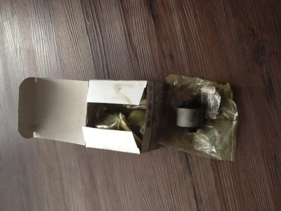

  • Oezden's .:R Beitrag #83
Meinst du diese??
  • Oezden's .:R Beitrag #84
Sieht so aus... Sind die steif? Oder kann man die enden bewegen?

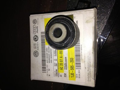

  • Oezden's .:R Beitrag #85
Man kann die ganz leicht bewegen...hier nochmal n Bild mit der teile Nummer...
  • Oezden's .:R Beitrag #86
Dank dir! Geb ich so weiter...
  • Oezden's .:R Beitrag #87
Kein Ding...
  • Oezden's .:R Beitrag #88
Nachtrag: Diese Lager sind Gummi Metall... Also auch wieder falsch.
Ich suche die hier
Laut meinen Infos gibt's das nicht mehr. Wurde ersatzlos gestrichen. Was nun? Hat einer eine Idee?
Sonnst muss wahrscheinlich komplette Achsschenkel austauschen. Da diese auch anscheinend geändert wurden. Da sind mal schnell 1k euros weg....
wegen dieser Lager sind die Querdenker gebrochen , die sind gerne festgerostet. alle gegen die neue Variante tauschen.
  • Oezden's .:R Beitrag #94
Was muss denn alles getauscht werden in diesem fall? Nur die Gelenke?
