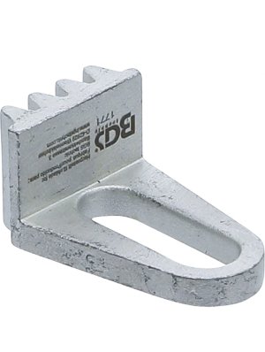

Gegenhalter fürs Schwungrad brauchst du auch noch, son kleiner Haken der in die Zahnräder greift.

Ich habe einen Schwungradgegenhalter da, weiß nur nicht, ob der auch beim R32 passt…
Hab ein Bild von meinem eingefügt.
Meint ihr der tut es auch mit ein paar Unterlegscheiben, falls der Abstand nicht hin haut ?

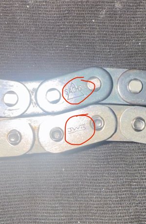

Inzwischen habe ich die Kupplung und die Steuerkette erneuert. Der Wechsel der Kette war an sich recht einfach, nur die Vorarbeit hat etwas gedauert.
Die obere Kette war von Sachs, also noch die erste… mich hat’s nur gewundert, dass die untere Kette von Iwis war….
Weiß jemand, ob die untere Kette serienmäßig auch von Sachs war, oder serienmäßig von Iwis?
Zumal die untere Kette deutlich heller war, als die obere zu den Nockenwellen?

Es wurde umgestellt von Sachs auf Iwis, vermutlich war deiner genau zwischen der Umstellung.

Verstehe. Also waren die unteren Ketten für Kurbelwelle und zwischenwelle anfangs auch von Sachs und wurden dann umgestellt.
Wundert mich nur, dass nicht auch die obere von Iwis genommen wurde, wenn die untere schon von Iwis war.
Zumal meiner ja einer der ersten ist (Baujahr 10/02, Erstzulassung 01/03)

Also 10/2002 hätte komplett Sachs sein müssen, dann war da wohl schon mal jemand dran.
Von Sachs auf IWIS wurde erst 2003 umgestellt

Leider kann ich es nicht wieder finden, aber aus meiner Erinnerung war es genau umgekehrt.
Die ersten R32 hatte IWIS-Ketten die sehr hart waren und sich dadurch praktisch nicht längten. Das Problem war, dass sie durch Kerbwirkung an dem "I" der IWIS-Einprägung brachen. Deshalb wurde auf die weicheren Sachs-Ketten umgestellt.
Die Einprägung der neueren IWIS-Ketten ist inzwischen wesentlich kleiner und sie wird nicht mehr so hart sein.

Genau falsch, das war mit den Sachs-Ketten der Fall
