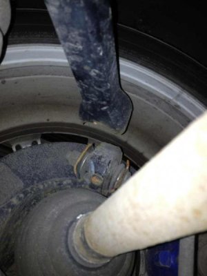

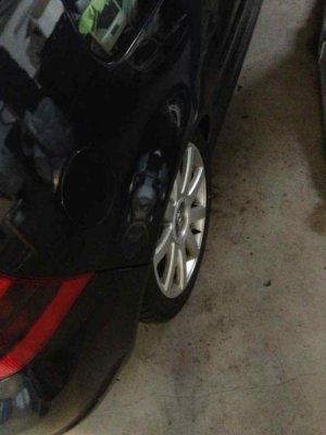

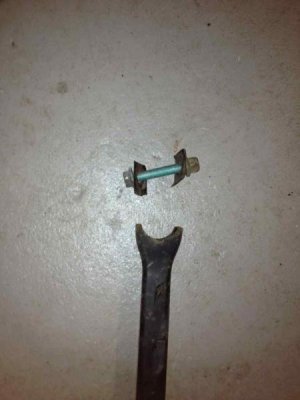

Gestern beim Ölwechsel gesehen dass ich rechts hinten extremen Sturz hatte...
ImageUploadedByTapatalk1364277374.079138.jpgImageUploadedByTapatalk1364277397.994518.jpg
Achsstrebe war einfach gebrochen...
Hat jemand schon mal sowas gesehen? Das hätte böse enden können...

der klassiker schlechthin... ;)
ist doch eh schon seit jahren bekannt!
  • Oezden's .:R Beitrag #77
ja vorallem bei denen, wo es während der fahrt bricht *schock*
  • Oezden's .:R Beitrag #78
Ich weis nicht ob's während der Fahrt gebrochen ist. Ist uns nach dem Ölwechsel auf gefallen... Aber man sieht dass es angerostet war. Also war es schon angebrochen. Und vorgestern bin ich mit 250 über die Autobahn...
  • Oezden's .:R Beitrag #79
Da hast ja Glück gehabt...das hatten wir aber auch schon mal beim Bora v6...
