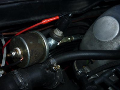

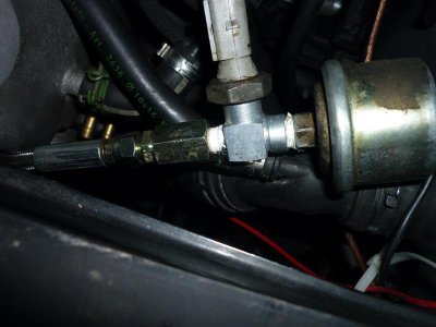

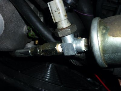

Die Leitung hat mich komplett ohne die Öldruckschalter 75€ gekostet.Der von Hansaflex sagte mir das es der Mercedes unter den Leitungen ist mit Teflonbeschichtung sehr Temperatur und Druck beständig.Die Leitung ist 500 lang und wird anstelle des originalen Öldruckschalter am Ölfiltergehäuse montiert.Wo mann sich den Rest hinlegt ist geschmacks Sache.Ist am einfachsten habs erst ohne Leitung versucht da ich aber noch nen Zusatzölkühler hab,vom Platz her unmöglich.

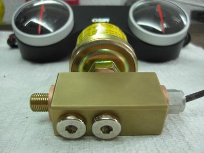

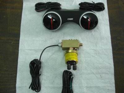

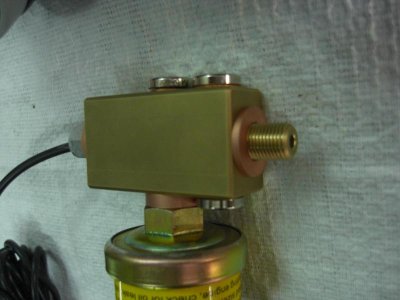

Das zum Thema Zusatzanzeigen und Bohrungen für die Geber;)
Habe mir selber nen Verteilerblock mit Dichtringen angefertigt für die eine Blindschraube beim Ölfilterflansch8)
Zusatzanzeigen sind Öldrück und Öltemperatur.
Instrumente von Prosport-Gauge
Am Mittwoch wird es vom :) verbaut und angeklemmt.

  • Öldrucksensor Beitrag #34
mit 5 anschlüssen, interressant :great:
wo giebt es sowas und was kostet das stück ???
abmessungen währen noch schön, um zu wissen/messen obs auch reinpasst, da manche mit dsg weniger platz haben
  • Öldrucksensor Beitrag #35
Den Block gibts bis jetzt nur einmal:D
Hat nix gekostet,da selber gemacht;)
Abmessungen sind LxBxH (60mm x 20mm x 30mm)
Hab nen Schalter und viel Platz:great:
Nach den Bildern vom DSG her,müßte er locker reinpassen,da ich Ihn schmal gehalten habe.
Gruß "Werner"

  • Öldrucksensor Beitrag #38
Hast du da auch ein 1/8 Zoll Gewinde geschnitten ?? Wenn ja mit was für einem Bohrer muss man vorbohren ??
  • Öldrucksensor Beitrag #39
geht der öldruck bis dahin nicht verloren? Nicht das die Werte bei solch einem großen Wert zu sehr abweichen?
Anonsten echt gut gelungen.
  • Öldrucksensor Beitrag #40
Vorne ist es ein M10x1 Aussengewinde.
Die 5 Innengewinde sind R1/8 und die muß man mit nem 8,8er Bohrer
vorbohren.
@V5-84 der Öldruck baut sich in dem Adapter genauso auf wie wenn die Öldruckdose direkt (also ca 4cm näher) eingeschraubt wird.
Jetzt in dem Moment werden gerade noch als Krönung hinten 2 kleinere Absätze
gefräst,um Gewicht zu sparen und das .:R32-Logo auf beiden Seiten
eingraviert:D:great:
