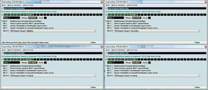

also:
highline ist hex 00
sport ist hex 10 und
premium ist hex 20
demnach müsste deine codierung in byte7 wie folgt aussehen
binär: 0010.0011
hex : 23
  • Neues Navi RNS 510 Beitrag #384
hier noch das bild von jedem skin (oben links/rechts und unten links)
und unten rechts müsste deine codierung sein
ich hoffe man kanns einigermaßen lesen *oops*

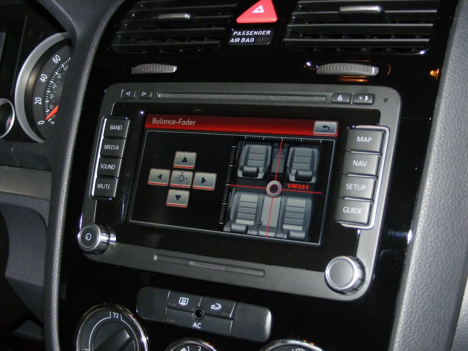

  • Neues Navi RNS 510 Beitrag #385

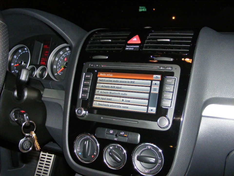

Wow ich grad im GolfGTI Forum folgende Bilder entdeckt:
Actviate Bluetooth Audio ??? WASN das !!!
  • Neues Navi RNS 510 Beitrag #386
ist das vllt n neues update *noahnung*
was mir allerdings auffällt ist, das ich oben rechts nicht den tag/nacht knopf habe,
sondern den verkehrsinformationsknopf oder wie auch immer das teil heisst
hat das noch wer?
auch die knöpfe links rechts sind anders bei mir, zb habe ich tone anstatt mute usw
ist vll n amerikanisches navi!? *noahnung*
  • Neues Navi RNS 510 Beitrag #388
puuuh.......
nach langen hin und her haben wir's jetzt endlich geschafft.
Die Warnmeldung ist weck und die Tasten sind schwarz.....freu
Das größte Problem war das es doch unterschiede zwischen VAG-COM der RossTech Wiki und dem VAS 505x gibt.
Mein Code war $80 00 04 00 04 00 34 00, ein Byte weniger als VAG-COM und die RossTech Wiki anbieten. Da hat WOB wohl etwas ausgeblendet oder Geändert.
Zuerst hat der Tester das Navi gar nicht gefunden, Über Eigendiagnose konnte es auch nicht gewählt werden. Erst nach einem Reset des CAN Bus und unendlich vielen Klicks war es Ansprechbar.
Bei mir war das Byte auf 34 gesetzt. Die Diagnose hat das als unbekanntes Display interpretiert.
23 hat das Navi nicht angenommen und ignoriert.
Mit Byte auf 22 hat es dann funktioniert, aber auch erst nach einem einem System Rest des Navis.
Bit 0 MLF darf nicht gesetzt sein, obwohl ich eins habe ?
Neuer Code ist somit $80 00 04 00 04 00 22 00, alles in allem recht eigenartig, aber jetzt ist alles so wie es sein soll. Es ist ein Ver Variant von 02.2008, RNS510 ab Werk.

@rallofax
das ist aber wirklich komisch mit dem tester
habe aber leider noch nie an einem gearbeitet
und die 22, was egtl ne 23 sein müsste wie du sagst wegen MFL steht bei byte 6 und nicht 7
hier nochmal meine codierung, aber offensichtlich darf man die nicht miteinander vergleichen
06 01_00 40 01 00 00 13 00
