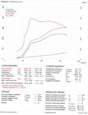

Welche faktoren können eigentlich alle eine Leistungsmessung negativ beeinflussen? Was ich auf dem diagramm sehe, lag die Ansaugluft bei 23C°, also dürfte das ja nicht das problem sein.
Villeicht lad ich das diagramm mal hoch, der ein oder andere hat da villeicht ahnung von :)

lade mal bitte das Diagramm hoch, hat Rothe eigentlich einen 4 Rad LPS oder misst der mit abgesteckter Haldex?

Ich meine der hat nen allrad prüfstand, hat aber mit abgesteckter haldex gemessen.
Isn Maha prüfstand, soll ziemlich gut sein.
  • Neuer R von BTS-Racing Beitrag #428
Also stimmt, hat in EWG gemessen :great: sind dann 310 DIN PS und ca. 395 DIN NM.
Allerdings fällt bei abgesteckter Haldex die Leistung meist etwas etwas zu gering aus, weil die tatsächliche Schleppleistung ned ganz optimal ermittelt werden kann. Etwa 3% kannste noch dazu geben.
Also so gesehen etwa 320DIN PS und um die 400NM iss ned schlecht ohne Rail + LLK + Ansaugungsmod.
Da geht mit nochmaliger Abstimmung auch noch etwas mehr und mit besagter Hardware Rail, geht der auch noch vom Drehmoment ordentlich hoch.

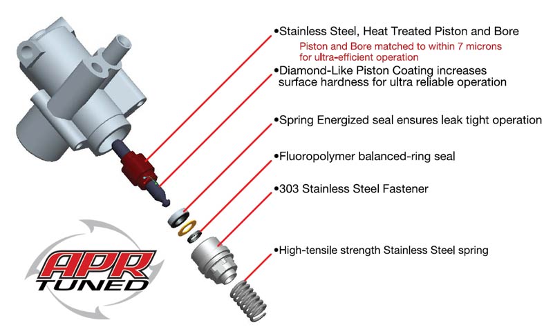

Hört mal bitte auf mit dem Rail scheiss.. Das Teil kennt jeder als HD- Pumpe..
Ist doch viel verständlicher so..

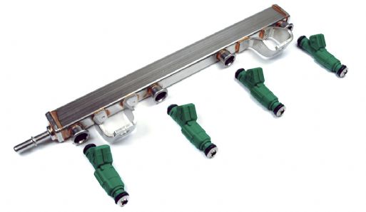

Das ist ne Fuel Rail:
Und davon reden wir:
Also bitte Schluss jetzt mit dem Rail Schwachsinn.
