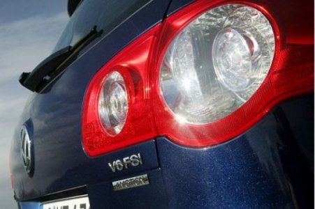

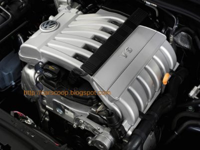

Ich achte noch mal drauf wenn er wieder kommt. Dann versuche ich auch ein Foto zu machen. Ich meinte aber auch das es keinen 3.2l FSI gibt, aber es hinten drauf steht. Weil FSI zu der Zeit als der raus kam als FSI "IN" war.
  • Motorumbau Beitrag #54
hier heck und motor

  • Motorumbau Beitrag #55
also irgendwas kann hier nicht stimmen !
Die der motor der auf dem bild zus ehen ist ist genau der selber motor der im golf 5 r32 verbaut wurde ! nur diesen gibts nur als sauger und nicht als FSI.
Ist genau das gleiche wie beim R36 der ist auch anders eingebaut hat aber die bohrungen für die halterungen für den einbau im golf drann das hat garnix mit der einbauart zu tun aber mir soll mal einer beschreiben wieso VW Audi usw einmal nen 3,2 liter als FSI bauen und einmal nen 3,2 liter als sauger das macht doch kein hersteller !
