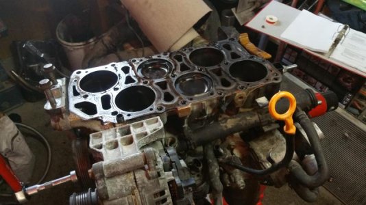

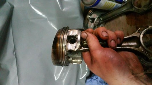

Hallo!
Meinen BiTurbo hatts erwischt!
1 Kolben hat sich aufgelöst und einer war dabei sich aufzulösen. :(
Zu meinem Glück im überfluss ist die KW wahrscheinlich auch zu Kübeln da meine Ölpumpe nahe zu abgedichtet war von den Kolbenteilen unt kurz trockenlief mehr Bilder folgen...

  • Motorschaden :( Beitrag #2
Alter Verwalter, den hat es aber krass geplättet *schock*

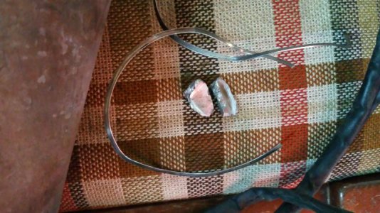

Stand dein Zylinder unter Wasser oder so?
Sieht für mich aus, als hätte es die Kolbenringe abgedrück und dabei ist das Kolbenhemd gebrochen.
wenn du sagts, der ist nur im Stand gelaufen ,dann dürfrte die Kurbelwelle nix haben , die hat recht gute Notlaufeigenschaften. Aufjedenfall die Lagerschalen anschauen.

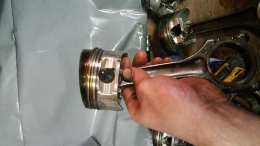

Also die Schwachstelle waren die Kolben *lol* nur kann ich mich nicht mehr erinnern ob diese schleifspuren am Kolbenhemd schon da waren oder nicht beim Einbau *noahnung* auf dem Bild vom kaputten Kolben erkennt man bei meinem Zeigefinger und Daumen wurde was weggeschliffen!
Auf jedenfall wer kann mir gut Kolben empfehlen *lol*
  • Motorschaden :( Beitrag #12
SorrY, aber wenn man den mit ersichtlichen Schleifspuren zusammen baut oder man sich nicht sicher ist, dann sollte man da wen anderes ran lassen.
Mahl Schmiedekolben.
Wenn du einen guten Motorenbauer brauchst, dann wende dich an BP. A
