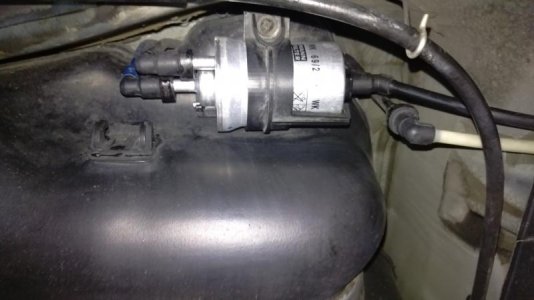

Wechsel heut den Benzinfilter & säg den alten auf :)

Ich geh jetzt mal den Benzinfilter tauschen, später gibts Bilder.

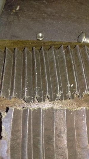

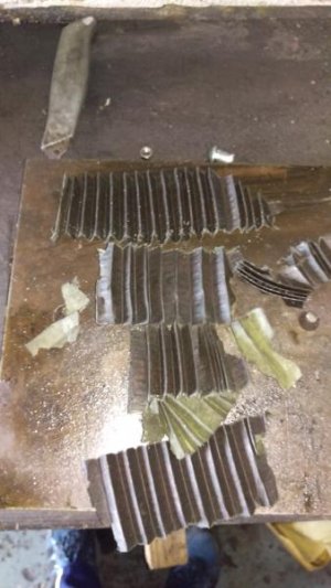

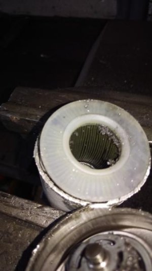

Benzinfilter ist getauscht, hat sich bestimmt gelohnt, da hing schon einiges drin.
attachment.php
attachment.php
attachment.php
attachment.php
Die Späne sind vom auftrennen. *lol*
Fehlerfrei seit ~200km

Du willst doch ned sagen, das lag jetzt am Filter? Ist ja normal dass da was drin ist.
