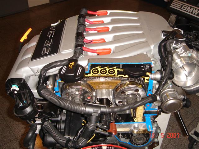

was für eine Motorabdeckung? Der r32 5er hat ein Schaltsaugrohr über dem Zylinderkopf, das fest am Motor verschraubt ist....
