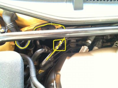

Hmm, kann mir jemand von euch weiterhelfen?
Seit ein paar Tagen fällt mir eine Art Zischen auf, wenn ich vom Gas gehe. Je nachdem wie stark ich gas gegeben habe, ist dieses Geräusch eben stärker oder schwächer. Hab auch schon versucht das in einem Video aufzunehmen, aber die AGA überdröhnt das alles.
Man kann es gut im Innenraum hören, wenn die Fenster zu sind. Habe auch schon nach kaputten Schläuchen geschaut, aber nix gefunden.
Das Zischen hört sich so an als ob man an der Klappe den Schlauch abzieht und dann den Motor laufen lässt. Alternativ wenn ihr mit spitzem Mund (wie beim pfeifen) Luft einsaugt. Erst wirds stärker und dann flacht es langsam wieder ab. Als ob der Motor irgendwo Falschluft ziehen würde.

Das gleiche Problem hab ich auch...kommt aus dem Fußraum unten links bei mir... beim Gas weg nehmen zischt es.. mach ich den Schlauch im motorraum zu ist es weg...aber den Schlauch erstmal finden dort unten ...*schock*

Welchen Schlauch im Motorraum meinst du denn?

das ist zwar ein foto vom tt, aber der schaut grundsätzlich ja gleich aus...

Wenn ich den Schlauch im Motorraum tot lege, ist das der zur Klappe hinten? Also da hängt nix anderes dran?
  • Mike's R32 Beitrag #39
4.642
1.259
jup...hab ich auch so gemacht!
hatte auch das zischen, einfach den schlauch dann mittels schraube o.ä. dicht machen u fertig!
  • Mike's R32 Beitrag #40
:idea: Euer 'Zischen' kommt wahrscheinlich von einem Defekt am/im Unterdruckbehälter ...
