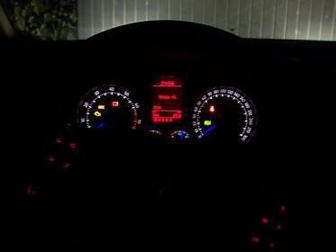

Guck mal, ich hab ein ( leicht unscharfes ) Tachobild von meinem R32 angehängt. Da siehst du die MFA+.
Wenn also dein Tacho gleich aussieht, dann hast du auch eine MFA+ ;)

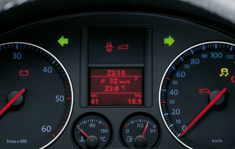

Bilder sprechen mehr als 1000 Worte.... 8)
Das ist die normale (kleine) MFA:

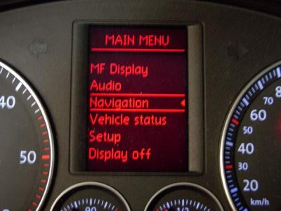

Das ist die MFA+:
attachment.php
