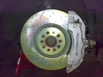

So Bremsscheiben sind da.
Sind von EBC die Turbo groove Scheiben, die Black Dash sind nicht erhältlich zur zeit.
Scheiben machen so was die Verarbeitung und aufbauweiße angeht einen Hochwertigen eindruck,was sie letztlich beim Bremsen taugen kann ich noch nicht sagen.

Hallo ich hab ne Frage an euch. Ich besitz ja auch diese Bremse und ich war in Luxemburg in einem “tuning” Geschäft um mir das neue Bilstein Fahrwerk einbauen zu lassen. Die haben sich voll aufgeregt warum ich so ne “BASTEL” Bremse (so wurde es betont) kaufe. Das wäre lebensgefährlich wie die verbaut sei.
Ich besitze die RS4 Scheiben, die wurden auf 5x100 umgebohrt. Hinter der Bremsescheibe befindet sich eine Distanzscheibe und auf der Bremsscheibe selbst auch noch eine 1mm dicke Platte.
Das wäre lebensgefährlich wurde mir gesagt. Dadurch würden Vibrationen verursacht usw…..
Der Zentrierring ist auch nur eingesteckt und kann man rausziehen respektiv bleiwt in der Felge stecken wenn man die Felge runternimmt.
Was haltet Ihr von dieser Aussage? Sind alle Bremsen so auf Golf 4 angepasst worden oder gab es auch andere Methoden?
Bitte um euren Rat.
Meine Meinung: Ne Turbo GMBH denk ich, weiss schon wie man solche Umbauten ausführt und würde dies nicht verkaufen wenns lebensgefährdet sei !

Die Bremse wurde doch von HGP so "entwickelt". HGP hat dafür ein Gutachten erstellen lassen.
Meiner Meinung nach ist diese Bremse vom Kostenfaktor her sehr sehr gut.
Aber über die Fummelei mit den Ringen usw. hab ich mich auch etwas geärgert. MBT-Engineering oder auch RS-Tuning bieten da sehr schöne Lösungen für den Golf IV an. Da passen dann auch die Töpfe usw.
Preislich leider auch ne Ecke mehr.
mfg Chris
