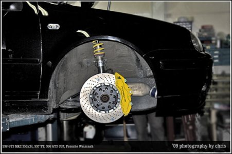

Für mich sieht das nach hgw Touareg/Cayenne Sättel aus;)
Edit: Würde mich sogar soweit aus dem Fenster lehnen^^ und behaupten es sind lackierte Touareg Sättel! Weil ich kenne keine Porsche Sättel
wo die Entlüfternippel mitlackiert sind...
Hajoooeeee,
sehen mal so aus wie die die ich hab :D
Ich hatte heute mal den ersten "Trackday" mit der Bremse und zwar am Johanniskreuz : ) (http://www.johanniskreuz.de/)
Wir haben gut Feuer gemacht und ich muss sagen die Bremse hat keinerlei Mucken gemacht. Null Fading bzw. immer konstante, sehr gute Bremskraft.
Klar war das nicht die Grenze des Materials angegangen aber hat schon ordentlich Spaß gemacht : )
mfg Chris

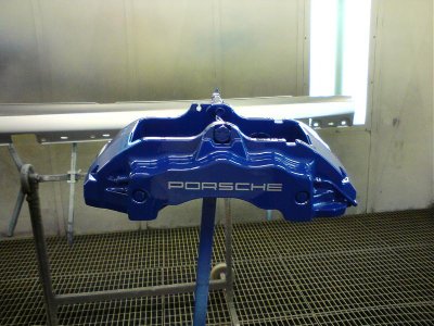

Hajoooeeee,
Jo und deine sind auch lackiert:D Erkenn ich an der unteren kleinen Metall
Bremsleitung...die ist normal mitlackiert;) Bei dir wurde die wohl zum lacken demontiert...der eine lackt alles mit*roll* der andere baut teile weg die lackiert gehören*buck*

Anscheinend gibts nur bei dir die perfekten Sättel :D
Olli der Sattel-Gott :anbet: :svenni:
Ah was *oops* nur wenn man einige der Sättel gelackt hat...dann fällt sowas es eben auf! Heisst ja nicht,das eure schlechter sind!! Nur sind die Touareg Sättel eben ne Ecke günstiger (obwohl absolut baugleich zu Cayenne) halt eben unlackiert....

*roll* blöd nur das ich die Zangen im PZ Magdeburg direkt gekauft habe. Vielleicht solltest du dir mal orig Cayenne Zangen ansehen bevor du hier solche Behauptungen aufstellst.
MfG Rene
MfG Rene
*roll* Och hab schon einige beim PZ Trier gekauft :D
Und da waren NIE die Entlüfternippel (grrrrrrrrrr NIPPEL:svenni: )
mitlackiert! Aber für dich hat Porsche da in Magdeburg sicher ne individuelle Sonderserie an NIPPEL (gggrrrrrrrrrrrrrrr :svenni: ) aufgelegt *noahnung*

ja logisch *roll* RST Spezial Nippel in Wunschfarbe nur für mich. Die kosten mal gleich noch 50,-Euro extra*roll* :D
MfG
Rene
Ah ok ;) ich verstehe :D kann man die auch in anderer Farbe wie die
Sättel bestellen??? Dann könnt man nochmal nen Aufschlag in Rechnung stellen:great:
Und nur net wieder falsch verstehen...mich wundert das wirklicht!
Macht auch wenig Sinn die zu lackieren oder zu pulvern... da beim entlüften immer bissi Bremsflüssikeit dran kommt...und die zerfrisst alles!
Und wie krass das Zeug ist hast ja selber mit eigenen Augen gesehen*oops* *schock*
