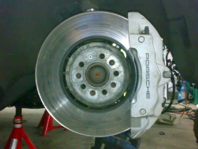

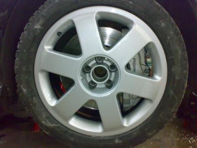

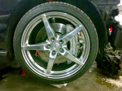

So hier mal Fotos von mir,
Sind noch die alten scheiben, aber auch nur zur probe, wenn ich wieder fahre werden neue scheiben verbaut sein.
Passt auch noch weiterhin unter 17 zoll.
Habe mal ne Frage zu den Fotos oben wo die Sättel Lackert sind, ist das normaler lack? Der muss doch Temparatur beständig sein, wie bekommt man nach dem Lacken den Schriftzug wieder so gut hin? Gibs da Schablonnen oder andere Tricks.

Hi,Hatte eh 15mm platten je seite, aber jetzt sind die selbst bei den Winterfelgen nötig und selbst damit habe ich nur 5-7 mm maximal zwischen sättel und Felge.
  • Meine neue Cayenne/Touareg Bremse Beitrag #107
selbst nur 2mm würden an der stelle locker reichen, da der sattel sich kein mm bewegt;)

Richtig erkannt, also die Ausdehnung wird niemals 2mm sein. Hier geht es einfach um die Freigängigkeit zwischen Felgenspeicheninnenseite zum Sattel.
Beim Festsattel ist es was anderes als zum Seriensattel.
@ InterzepTOR
Wie ist das zu verstehen mit den 10mm bei welcher Felge? OZ Aristo mit 6 Kolben Sattel und OEM 334mm Scheibe soll mit 10mm passen. R32 Timo hatte da so seine Probleme und hat wirklich 15mm gebraucht.

Hmm sollt ich vielleicht doch Aristos fahren *noahnung*
10mm Platten wären ein Traum auf meinem Auto. Dann könnte ich das Ding wenigstens auf den Boden knallen.
Hab jetzt die 8x18 Porsche Turbo Felgen mit glaub ich ET57 + 37mm Adapter *buck*
Da ist die Freigängigkeit 1-1,5mm :(
mfg Chris

2mm ist doch vom TÜV vorgeschrieben oder irre ich mich da?
@Vorteck: Wenn sich eine Felge 2mm bewegt dürfte das im Bereich plastischer Verformung sein und man sollte sie besser wegwerfen...
Selbst wenn sie sich bewegen sollte, könnte so etwas ja nur bei extremen Belastungen in schnellen Kurven + Vollbremsung passieren, da wird die Felge dann gestaucht und sie würde sich also auch nach außen bewegen.
  • Meine neue Cayenne/Touareg Bremse Beitrag #115
ich denke auch nicht das es viel sein wird, aber Hart sein darf sie ja auch nicht, bis zur Streckgrenze ist es ja auch ein weiter weg.
Jedenfalls...hab ich meine Spurplatten vorne von 15 auf 12mm gekürzt. Hab mir das mal angeschaut und hatte schon vorher gesehen das 10mm bei meinen Felgen nicht ausreicht. Hab jetzt an der schärfsten Stelle auch so 2mm und bisher auch noch nicht mal nen Kratzer. Ich bin also zufrieden..

sicherlicht muss der abstand nicht zwangsläufig 5-7mm wie bei mir sein, aber so ist er nun mal mit meinen felgen, da eh alles eingetragen ist, würde ich mir jetzt keine kleineren kaufen.
Aber generell kann man nicht sagen wieviel mm die Spurplatten haben müssen, da es auf die Felgenbreite, die ET und die Bauform der Felge ankommt.
Also Das sich der Sattel oder die Felge bewegt, würde ich jetzt auch mal nicht behaupten, dennoch halte ich persönlich einen gewissen abstand nicht für falsch.
@LoveR also ne 8x18 et57 mit 37 adaptern wäre ja identisch mit einer 8x18 et20, sollte doch ohne weiteres recht Tief gehen, bei mir ist es 8,5x18 et 20(inkl spurplatten) bei den Winterfelgen wären es 7,5x17 ET17 inkl Platten und ich kann da recht tief fahren, wobei ich sagen muss, das bei mir auch eher der Unterfahrschutz aufliegen würde als die reifen im Radhaus wären.
