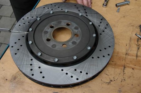

hier mal ein update von meiner bremsanlage:
habe nun gelochte scheiben seit april verbaut und die gelochte version ist nochmal besser als nur die genutete.
bremsbelag ist der yellow stuff von ebc
hier noch ein bild von der scheibe

die gelochten sind um einiges besser als die genuteten.

Warum?
Hab davon nicht so viel Ahnung. Dachte die gelochten kriegen Hitzerisse an den Löchern.
Gruß Jens
  • Meine neue Bremsanlage an meinem R Beitrag #79
Gelochte Scheiben bekommen nur Risse wenn das Material nicht viel taugt.
