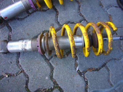

Hier hast du die bildliche Erklärung in Hd. Sieben Monate und 15000 km ist das Schätzchen alt. Das bisschen Salz aus der norddeutschen Hochebene gab ihm den Rest.
also wegen dem bisserl ist gleich alles Schrott *roll*
das meiste ist oberflächlicher Dreck und ganz leicht zu reinigen.
Die bissel korrodierte schwarze Mutter und U-Scheibe kann man für ein paar € erneuern und ist auch ggf. oberflächlichen Verletzungen vom Hakenschlüssel geschuldet.
Also das findest Du bei salzigen Umgebungsvariablen bei vielen Fahrwerken, was aber keinen Funktionsmangel zur Folge hat.
Korrosionsschutz Spray etc. hätte da auch geholfen, insbesonder auch bei den Federn ;)

So Uwe, alle Ringe saßen fest und waren nicht mehr gängig zu bekommen. Fazit: Schrott!
  • Mein R32 HubTraum Beitrag #50
hör auf, mit etwas Geduld bekommste das wieder gangbar, dass kann bei Salz etc. bei jedem Fahrwerk passieren, mein AP Ring war auch fest, bissel Caramba allet schön einwirken lassen und gut war und dann halt mit Öl basierenden Mitteln putzen. Die Gewinde nehmen natürlich Sand , Staub wat auch immer auf, ergo knirscht es da dann schon mal wenn man es ned vorher reinigt.
Beim AP war die Kolbenstange oben das gesamte Gewinde rostig, gereinigt und veriegelt und gut war.
Du wirst zu allen Fahrwerken Bilder mit Korrosion finden.

Mehrfaches besprühen und einwirken erzielte kein Erfolg.
Habe es bei meinem damals ebenfalls gehabt, da gammelt dir der Ring so fest, dass du es selbst nicht mehr mit einer Verlängerung los bekommst. Bei mir bog sich der hakenschlüssel krumm. Ich komme aus der Industrie, da habe ich es früher öfter mit sowas zu tun gehabt, schlafe nicht auf dem Baum.

hmh...mal mit einem DORN und Hammer probiert... ich mach die nur so fest und auf. Die HAkenschlüssel sind ned so der Bringer. Alternativ vorsichtig mit Heißluft warm machen.
  • Mein R32 HubTraum Beitrag #53
Kupferdorn etc sind Hilfsmittel die immer parat sind;)
Die sind kaltverschweißt! Du ziehst die mit einem Dorn fest...lass es ein Scherz sein. Damit hast du null Kontrolle über das anzugmoment

meinte ich anders, du legst die untere Mutter soweit an und dann mit einem Dorn oder Nuß Verlängerung kurzer Schlag mit Gefühl und endgültig fixieren. Auch Vorgabe in der Einbauanleitung. Da gibbet kein Anzugsmoment, würde mit Hakenschlüssel gar ned gehen.
Die oberen werden mit Schlüssel verstellt , sind ja nur Kontermuttern und zur Vorspannung der Feder.
Normal verstellt man da ja auch gar nimmer, nach Einbau und endgültiger Höhen Abstimmung.
