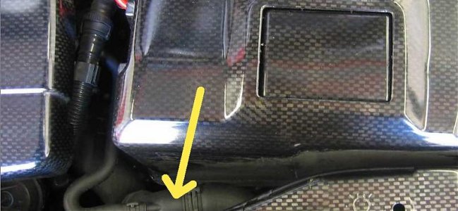

Aber: hab grad mal geschaut wo ich die Schläuche finde ... ist das der dicke schwarze zum Beispiel, der direkt vor der Batterieabdeckung vorbeigeht ?
siehe Beispielbild:

ja das ist einer der Kühlwasserschläuche :great: Schönes Carbon hast du da :-D ist das ne Folie oder ist das echt ?
MFG
Keine Ahnung, das Bild hab ich aus der Galerie geklaut - sollte ja nur ein Beispielbild sein.
