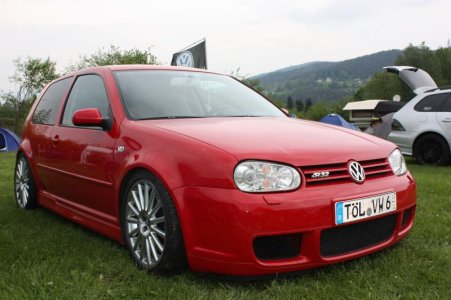

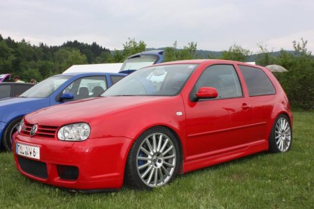

Hab grad mal die Fotos vom See durchgeschaut-ne wirkliche ausbeute ist leider nicht bei raus gekommen )((
Ich verspreche aber sobald hier mal gutes Wetter ist paar bessere Fotos einzustellen
